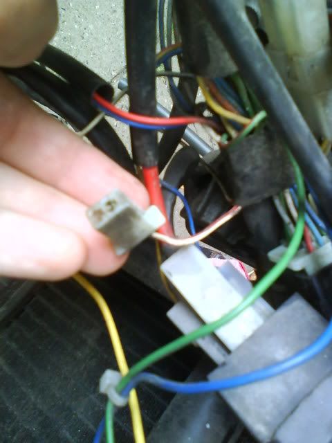

Wat is dit voor een kabeltje? Komt uit die grote kabelboom.
Het is wit met rood gestreept en het hangt los..

Die hoort los te liggen, dat is normaal. En is ook niet van je olielampje maar is een draad waarmee je de brommer uit kan zetten.

nee, ik vermoed dat dit gebruikt wordt voor een schakelaar op je standaard.
Je kan de 2 draden van je olietanksensor gewoon even doorverbinden. Als het lampje dan wel aan gaat is de sensor kapot. Mits je natuurlijk echt een keer je olietank zover leeg gehad hebt.

Gewoon uit de kabelboom halen bedoel je, en dan los aan mijn cockpit verbinden?
Want die draden verdwijnen ergens die huge kabelstreng in, en dat kan ik echt niet allemaal open gaan halen..
Is trouwens wel clever, die schakelaar, maatje van me kan geloof ik niet wegrijden met de standaard uit..
Bouw je daar ook je killswitch aan, of zit die aan je CDI ofzo?

je zou daar een killswitch op kunnen maken ja. Als je in het schema kijkt dan zie je dat de draden op 3 dingen uitkomt. Contactslot, stekkertje en cdi.
Vanaf de olietank heb je toch wel ergens stekkertjes, dat is toch niet 1 geheel met de kabelboom?

Nja, het komt van die soort dop af, daar zitten geloof ik 2 draadjes aan, bruin en blauw als ik me niet vergis.. en die gaan dan die dikke kabelboom in...
Edit; trouwens niet eens zo'n gek idee, een startonderbreker inbouwen ofzo :D
