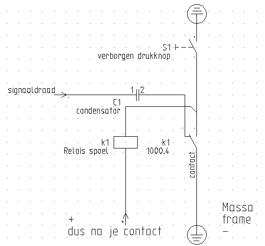

ik wil dus maken:
contact aan>begrenzer aan>verborgen knopje>begrenzer uit

hazo
ik heb even een schakeling gemaakt op de pc
de condensator moet aan een NC contact.
als het niet lukt laat het dan weten
veel suc6

Even wel een opmerking.
Polariteit van de condensatoren maakt niet zoveel uit. Het frame is welliswaar massa of - (van de accu). Uit de signaalspoel komt een wisselspanning die met de sinus evenveel onder de massa duikt dan er overheen gaat. De massa is dan ook de nullijn of middelijn in de sinus. Het beste zijn bipolaire condensatoren maar heb elco's nog nooit kapot zien gaan in begrenzers dus zoveel maakt het niet uit denk ik.
jhonyke, misschien leuk om dit schema / idee in een faq te verwerken dan gooi ik de oude weg.
