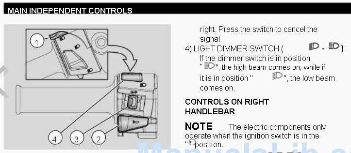

Bericht Re: Nieuw hier en direct een vraag over verlichting
via Google vind je redelijk eenvoudig het user manual ( https://www.google.nl/search?q=Aprilia+ ... ser+manual )
daar staat bijv in dat op je linkerstuurhelft de bediening zit voor dim/grootlicht.
lightswitch SR50.gif [ 33.29 KiB | 12296 keer bekeken ]
v.w.b. remlicht kan de schakelaar stuk zijn, maar ook het lampje, ik zou eerst het lampje controleren, even eruit halen en tegen het licht houden of testen met bijv een aculader of beide spiralen branden
Heel erg bedankt voor het reageren mensenn maar volgens mij zeg ik hierboven toch echt dat er GEEN schakelaar of knop zit om dim of groot licht aan/uit te zetten..ik zal morgen een foto van mijn stuur maken dan kun je het zien..
