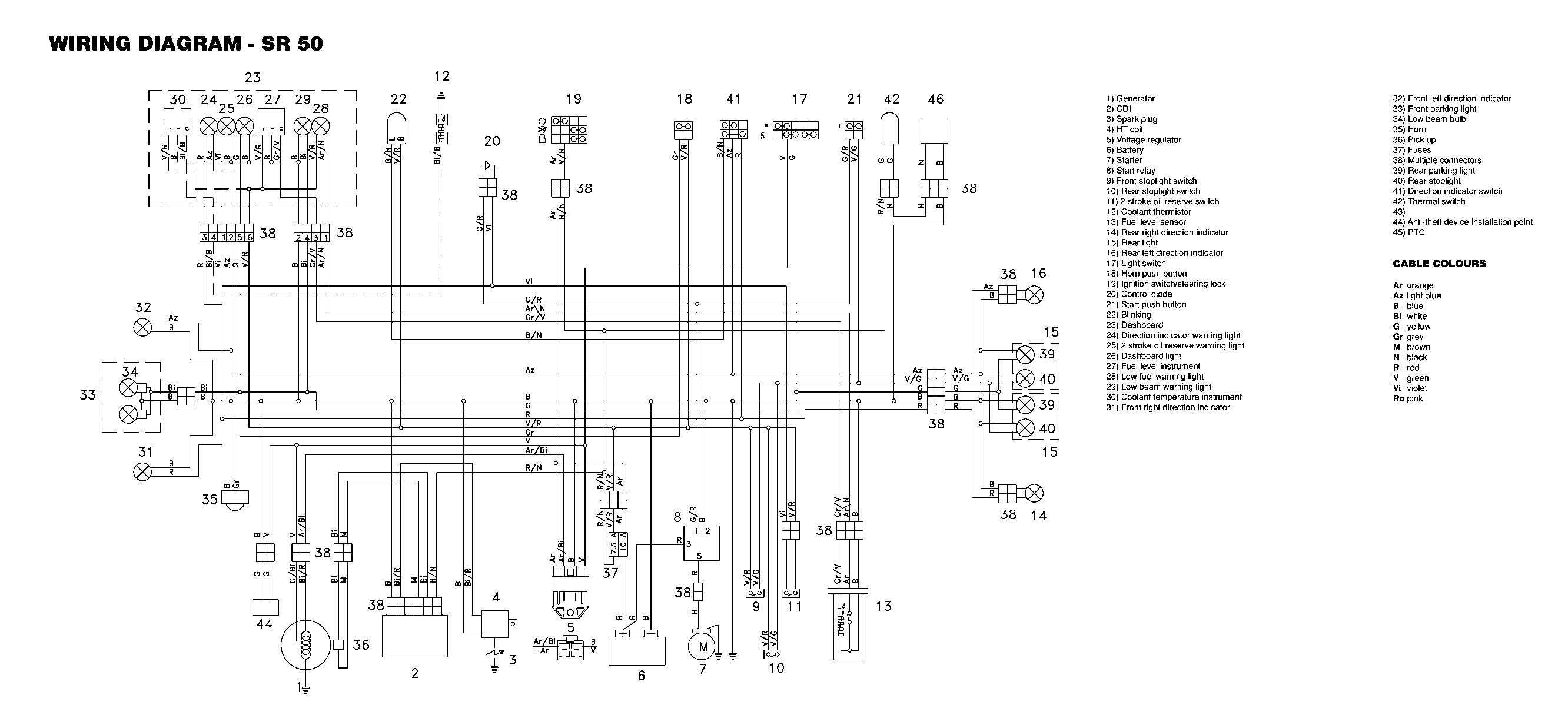

Hey allen,
Ik heb een aprilia sr50 viper uit 1994.
Mijn bekabeling (voorin) is een puinhoop (geknipt, draden zijn los)
Heeft er iemand een schema van de kabels voor me.
Liet een foto, aangezien ik van het elektrische schema die ik heb niet wijzer uit wordt.
Het probleem is eigenlijk dat mn koplamp meer begint te schijnen als ik meer gas geef. En dus kapot gaat.
Mvg Hans
moto_schem_Aprilla_SR50.gif [ 66.22 KiB | 9927 keer bekeken ]

Dat hij meer schijnt bij meer gas klopt. Je motortje wekt dan meer stroom op. Het kan zijn dat je spanningsregelaar defect is en je een te hoge spanning krijgt.

Meet eens hoeveel volt de lamp toekrijgt,
Zijn er niet meer lampen die dit probleem ook ervaren? of zijn het alleen de dimlichten?
mvg Jelle
