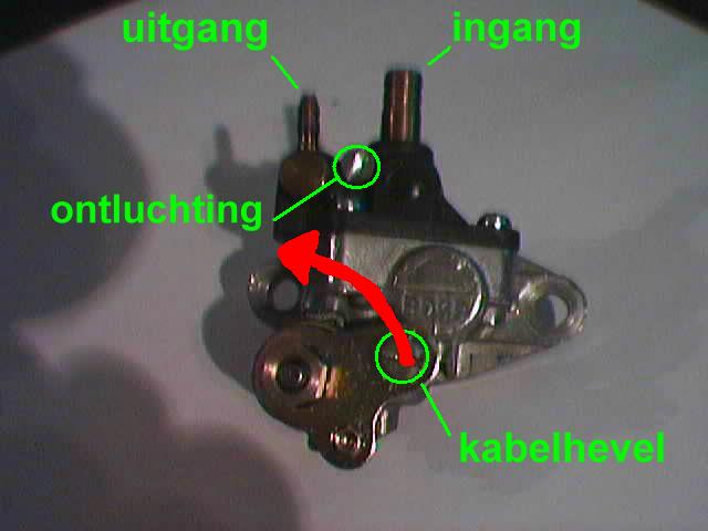

PLAATJE 1 is een foto van het AM6 oliepompje, alvorens aan te sluiten verwijder je deze eerst van het blok en haal je alles er af zo als in de afbeelding. Daarna controleer je of de kabelhevel soepel in de richting van de rode pijl gaat en of de veer de hevel weer trug duwt. Controleer of het aandrijf nokje van de pomp redelijk soepel (tegen de klok in) rond draait en of de keering nog er goed uitziet en kijk of er geen vuil in de in en uitgang van het pompje zit.

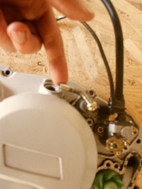

Daarna kijk je naar de aandrijver voor de oliepomp (PLAATJE 2) en controleer of deze goed schoon is en of deze geen speling heeft. daarna haal je de bougie uit de cilinder en leg je deze met de bougiedop er op tegen het frame of het blok om te voorkomen dat de bobine doorslaat (niet vlak bij het bougiegat) en laat je de motor heel even rond draaien om te controleren of de aandrijver rond draait. Op die oliepomp zit aan om de aandrijfas en de keering een rand, of er zit daar een dunne rubber ring omheen of er zit een papieren pakking op de flens, vervang deze altijd! Daarna monteer je de oliepomp op het blok.
Eerst sluit je nu de slang van de olietank aan op de ingang van de oliepomp en vul je de olietank, Daarna daarna draai je voorzichtig het ontluchting schroefje uit de pomp tot er olie uit begint te stromen on er zeker van te zijn dat er geen lucht meer in de lijding of het pompje zit en draai je het weer dicht. Zorg er voor dat er 1:100 minimaal in de benzine tank zit en start de moter en laat deze stationair lopen en draai de kabelhevel in de rode pijl en tot dat er olie uit de uitgang van het oliepompje komt. Nu sluiten we het olieinjectie slangetje aan op de uitgang van de oliepomp en op de olie aansluiting op de carburateur of spruitstuk. Daarna sluit je de olieinjectie slang aan op de uitgang van de oliepomp en laat je de brommer weer even stationair lopen terwijl je de kabelhevel weer in de richting van de rode pijl draait tot dat er olie uit het slangetje komt waarna je de olieinjectie slang aansluit op de olie aansluiting op de carburateur of spruitstuk. Varvolgens smeer je het uiteinde van de kabel voor de oliepomp goed in met vet en steek je die door het bochtje (PLAATJE 3) en draai je de stelschroef helemaal in en haak je de kabel in de kabelhevel. Draai nu het gas helemaal open en stell met het kabelstelschroefje de pomp zo af dat de kabelhevel net tegen het aanslag nokje komt, daarna kontroleer je of de carbarateur nog helemaal open gaat en stel je dit indien nodig bij.

Als je besluit om de oliepomp om wat voor reden dan ook er af te halen dop dan de in en de uitgang (PLAATJE 1) van de oliepomp goed af zodat er geen vuil in kan komen en de olie er niet uit kan lopen. spuit daarna de oliepomp in met WD40 zodat hij niet oxideren kan en berg hem op in een doos of een plastic zak zodat je de rest van de onderdelen er ook nog bij kan doen. demonteer de gaskabel bij de spliter en verwijder de oliepompkabel uit de spliter of haal een universeel gaskabel setje. Smeer de Gaskabel goed met WD40 als je deze weglegt anders zit die met een maand vastgerot.

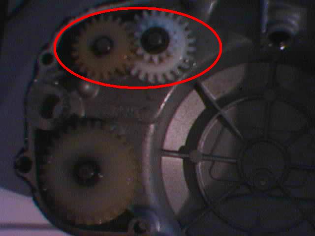

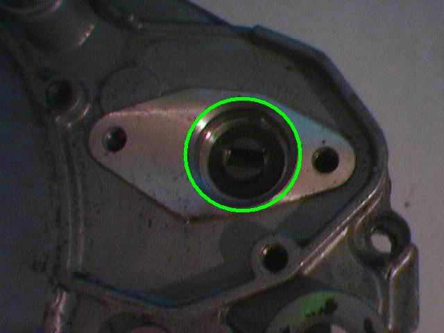

Draai het bochtje (PLAATJE 3) van het blok en doe deze bij de oliepomp onderdelen en draai nu het koppelings deksel los en verwijder de vertanding (PLAATJE 4) en aandrijfas (PLAATJE 2) uit het deksel.
Daarna dicht je aan de buitenzijde het gat van de aandrijfas af met of de speciaale aluminium plug die je hiervoor kunt kopen of je maakt van een 5mm stuk aluminium een plaatje in de vorm van de flens en schroeft die met een dikke papieren pakking tegen de flens aan zodat het gat goed afgedicht is.

oilpump.JPG [ 25.21 KiB | 28151 keer bekeken ]

oilpumpdriver.JPG [ 20.4 KiB | 28152 keer bekeken ]

oilpumpdriveweels.JPG [ 19.53 KiB | 28150 keer bekeken ]

hoeveel olie moet er uit het pompje komen als je de motor stationair laat draaien en de kabel hevel helemaal open zet?
bij mij drupt hij 1 druppeltje om de 3/4 seconden is dit goed?
en je moet hem dus zo afstellen dat als je het gas helemaal open draait dat dan je kabelhevel ook helemaal op zijn max open kan..

Hij drupelt maar heel langzaam stationair dus dat kan wel kloppen.
die kabel hevel stell je zo in dat hij bij volgas net de aanslag aan tikt, kabeltje moet dus net niet strak staan.

kun je het oliepompje trouwens gewoon zo losschroeven als het verwijderd moet worden of moet je blok daarvoor open?
Hoe verwijder ik dus dat oliepompje?

Staat in de text, gewoon even goed doorlezen.
Je ken hem er simpel van af halen maar dan lekt hij daar versnellingsbak olie dus je zult toch echt een afdichting voor dat gat moeten maken.

Er komt neem ik aan alleen olie uit je blok zetten als je ook dat tanwieltje hebt weggehaald enzo? En waar heb jij um mee afgedicht?

nee want volgensmij zit daar geen keering in

maare dat stukje aluminium hoeft toch zeker geen 5mm dik te zijn?
is 2 mm ook niet genoeg?

rubbere ringetje achter op de oliepomp houd normaal de olie tegen.
