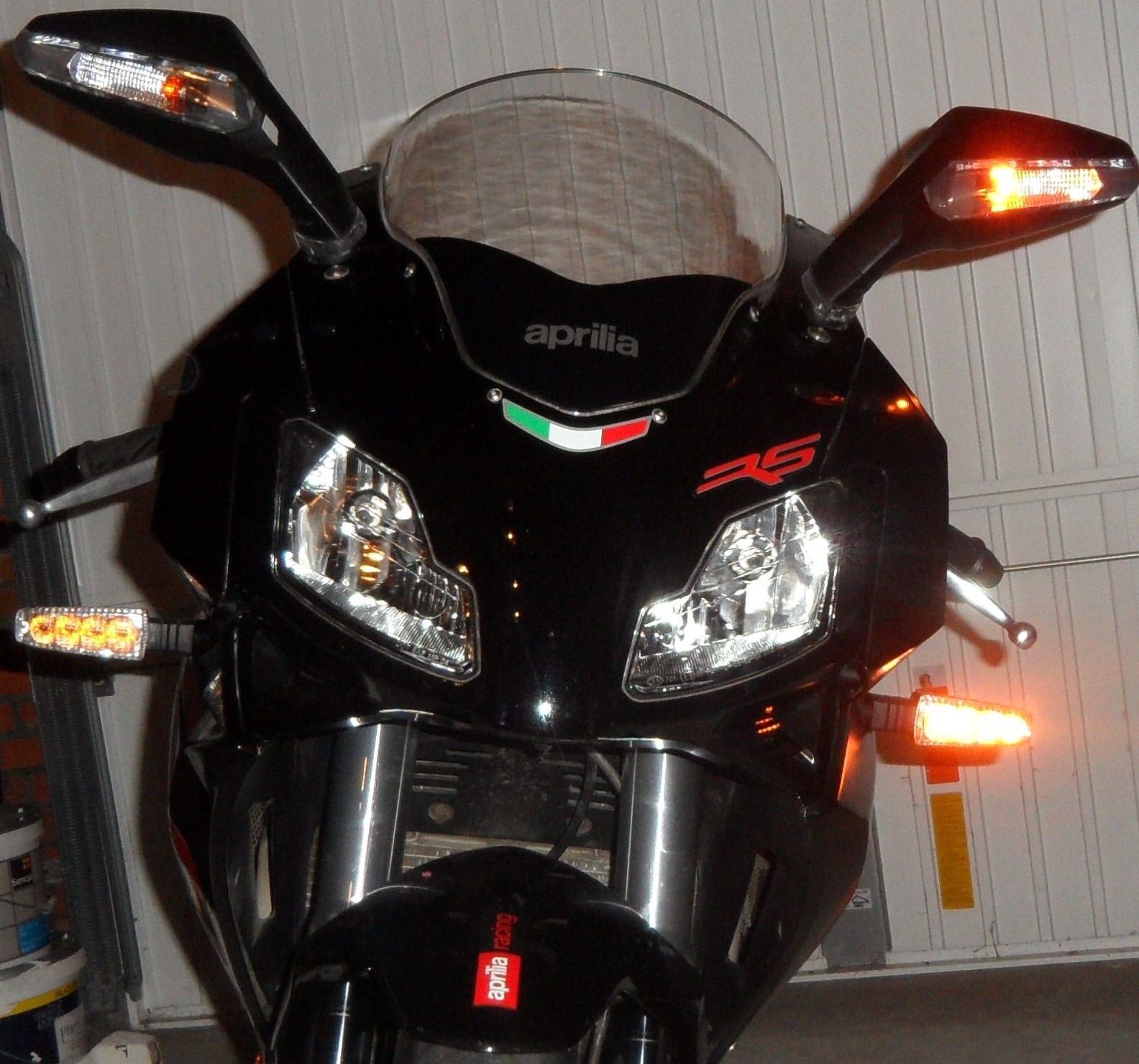

Ik vind de Aprilia net iets mooier dan de Derbi, het enige wat bij de Derbie weer mooier is zijn de spiegels.

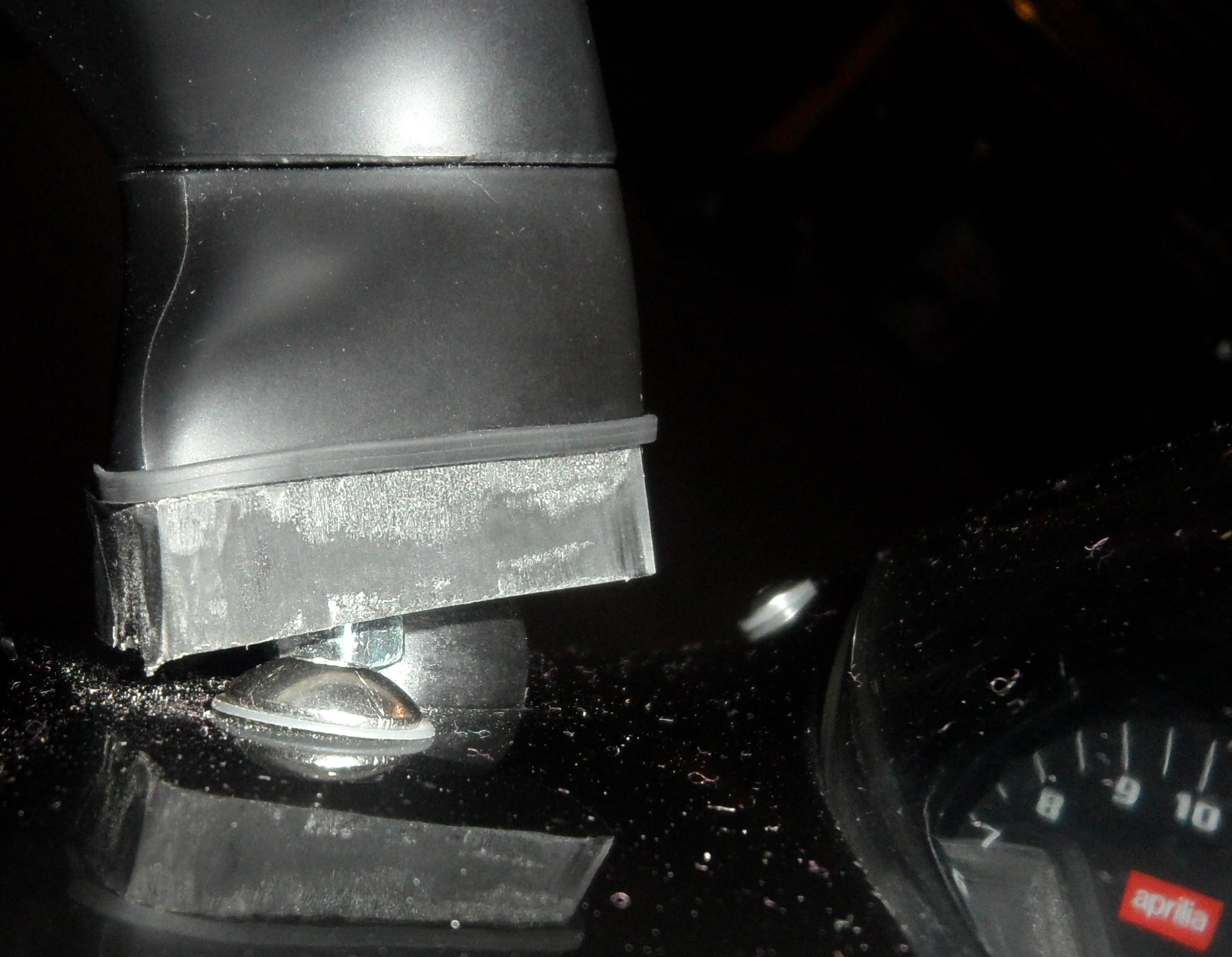

Na even een tijdje nagedacht te hebben hoe te werk te gaan was het dit weekend dan zover.
Ik heb bij prooij in zuid beijerland twee GPR spiegels gekocht, ik wilde geen gaten boren of iets verbouwen wat niet herstelbaar zou zijn.
Ik heb een dikke kunststof plaat gepakt en de vorm van de spiegel er uit gezaagd vervolgens in het hart van het plaatje een rond taps toelopend gat gemaakt waar de kogel van de orginele spiegel precies in paste.
Daarna een lange M6 bout gepakt en die in het hart erin gelijmd.
Vervolgens de spiegel op het plaatje gemonteerd en dan spreekt het verder voor zich monteren zoals de oude spiegel.
Het aansluiten is ook erg makkelijk er past tussen de kuip precies een draadje door om hem vervolgens achter de kuip door te trekken naar de bestaande aansluiting.
Morgen post ik even wat foto's ik zelf vind het echt super staan.

En hier zijn dan de foto's, het enige wat ik nog wel moet doen zijn de orginele knipperlichten weghalen, maar dan moet ik nog even wat verzinnen om de gaten netjes op te vullen.

ziet er niet gek uit (hoewel ik het zelf nooit zou doen) maar die originele knippers moet je idd echt ff weghalen :P

Doe eens ff normaal man, die kerel komt hier omdat ie van uit zichzelf net werk heeft geleverd en het prima verwoord.
Ik vind het zelf niet zo mooi met die dubbele pinkers, maar het is netjes gemaakt. :thumleft:

Ik zou de dubbele pinkers inderdaad ook weghalen.
