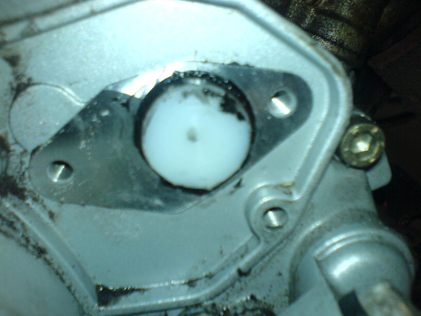

ik heb me olie pompje er toevallig gister af gehaald.
heb plastick dopje laten draaien bij m'n dealer van ongeveer 8mm dik, en een diameter van ongeveer 20mm(19,75mm maar dan zit hij dr nog niet zo strak in). aan de achterkant heb ik hem iets laten inboren met een dikke boor, zodat het dopje goed in het gat valt. anders kun je hem er maar ongeveer 2mm in drukken, en dan zit hij al tegen de as aan die de olie pomp aandrijft.
ff goed met kit insmeren, en dr in duwen. tis nu al goed hard bij mij.
ik heb dat plasticken dopje lkkr dik genomen zodat je hem er later ook nog weer makkelijk kan uit trekken met een tang oid.
ik heb het namelijk maar voor een paar dagen.
de olie pomp er af halen stelt niks voor.
kabeltje los halen, slangetjes los trekken, olie leiding dicht stoppen, of leeg laten lopen, 2 goudkleurige boutjes van de pomp los draaien, en je kan hem er af halen.
DSC01081.JPG [ 322.62 KiB | 15036 keer bekeken ]
Opmerkingen bij bestand: dopje laten draaien
DSC01080.JPG [ 198 KiB | 15035 keer bekeken ]

Furia Master schreef:
Dit is dus het plaatje wat ik bedoel:
Zo moeilijk moet dat plaatje toch niet te maken zijn? Het enigste probleempje is dat ik hier wel alu heb liggen maa dat gaat maar tot 4mm geloof ik...is dat dik genoeg denken jullie?
btw....ik kan geen wijs uit die site van af1racing hoor......ik kan die plug nergens vinden maar ook al zou ik hem kunnen vinden past die dan wel op AM6?
ik heb 1 mm en kom niks uit. gewoon pakking erachter doen
wo aug 23, 2006 2:44 pm
MAD L
Berichten: 927
Woonplaats: angeruh
ik heb d8 ik 2 mm en dr komt ook helemaal geen druppie uit hoor rs-patrick
