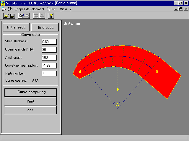

De uitvouwing is het kleinste probleem.
Maar het ontwerpen van de bochten is gewoon een pak eenvoudiger dat volgens mij ook niet zo even in inventor/solid works gaat.
Het gaat wel, maar het vraagt gewoon wat meer rekenwerk.
In genoemd programma kan je ook zien hoezeer je afweekt van een rechte conus als je deze opdeeld in secties met hoekjes om een bocht te maken.
Deze geeft dan weer hoezeer/weinig de coniciteit veranderd is of de hartlengte.

kan je in solid works de rest eigenlijk makkelijk doen wat ik in CONS wil doen?
Dus: ik geef maten op van een rechte conus. Begin diameter, eind diameter en lengte.
Deze buigen over een instelbare hoek en vervolgens laten op delen is een willekeurig aantal deelsegmenten,
waar al dan niet aan beide kanten van de deelsegmentjes een hoek word ingezet
en als laatste dan de volledige ontvouwing doen?
Voorbeeld:
In dit voorbeel kan je het eerste en laatste stuk apart dimensioneren.

Het ziet ernaar uit dat ik gewoon maar een beetje werk zal leveren.
Gewoon even in excel wat formules knallen welke mij lengtes en diameters bereked.
Dan kan ik met "Cone layout" ook wel verder.
