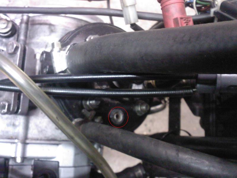

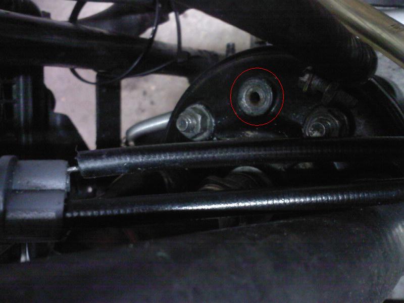

Mijn brommer staat momenteel even stil omdat ik er wat dingetjes aan aan het opknappen ben. Maar nu zag ik ineens dat het slangetje van mijn radiateur naar mijn cilinderkop ( zwarte top performance ) in de kop was afgebroken.
Nu zijn er drie mogelijkheden...
- nieuwe cilinderkop
- nieuwe cilinder
- of denken jullie dat het te repareren valt
Wanneer er uitkomt dat het waarschijnlijk een nieuwe cilinderkop wordt, heeft iemand die dan toevallig liggen?

sleuf in slijpen (dremel)
en deruit draaien met schroevendraaier

je kan evt. ook draad in dat gat tappen, en er dan een met vloeibare pakking of sileconenkit ingesmeerde bout in schroeven. Nippel die afgebroken is is toch maar voor carberateur verwarming, alleen weet ik niet of je orginele carberateur hebt, anders kan hij zonder verwarming nog wel eens bevriezen.
Oke, en dan gewoon nieuwe slang kopen.. Weet je misschien of ze die bij de jager hebben? ( Bel anders wel even gewoon :X: )
Nee heb een 21 mm del'horto erop zitten.. Dus dan zou ik het gat in principe ook kunnen dichten?? Heeft het verder dus geen belangrijke functie..? En weet je dit zeker, anders loopt alles in de soep haha :{}:
Probeer sowieso eerst wel het idee van Thomas :thumleft:
