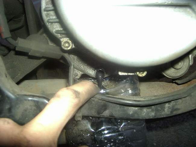

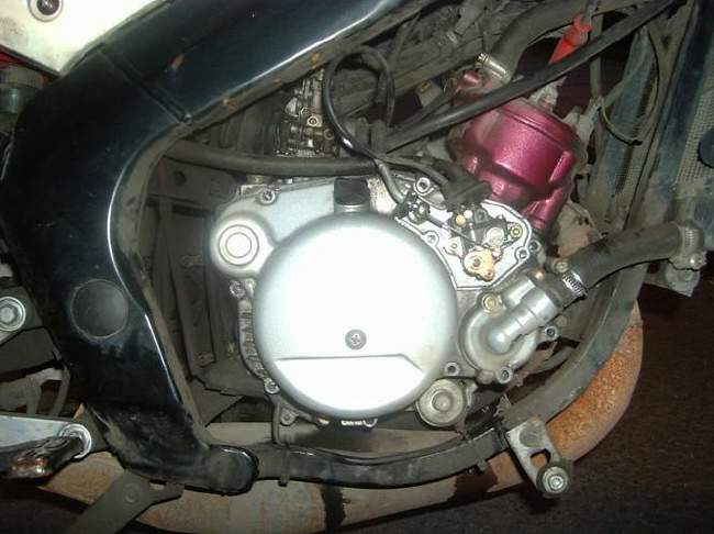

Foto1: Koppelingsdeksel van een AM6 blok.
Foto2: Draai deze bout eruit, en je blokolie komt eruit stromen, kan even duren.

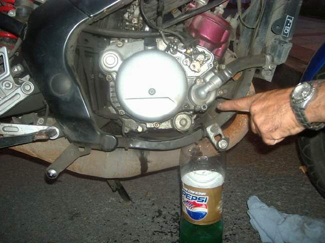

Foto3: Dan verwijder je ook de koelvloeistof, ook door een bout eruit te draaien (dat is die de meneer aanwijst)

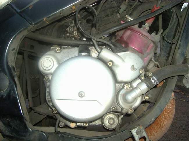

Foto4: Daar trek je het oliepompje deraf

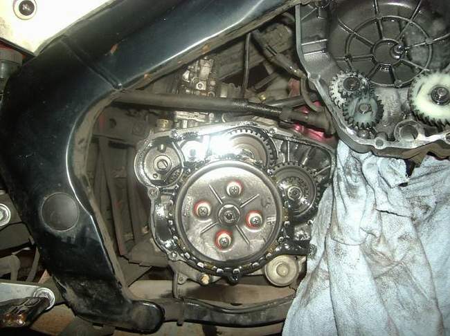

Foto5: Nu haal je de koppelingsdeksel deraf door de boutjes eruit te draaien. (zijn de imbussen aan de rand van de deksel)
Toelichting foto5: Je heb dat ronde ding voor je(de koppeling) met een moer in het midden. draai die vast en je bent klaar. Dan ga je alle stappen weer terug, kuip erop. En je broemski doet het weer.
