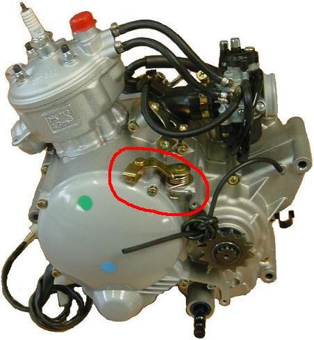

hier mijn probleem(pje)
mijn laatste 3 vernsellingen doen t niet, je krijgt wel dat gevoel dat je schakeld zegmaar met je pookie maar lager in ze toeren gaat hij niet,
en mijn koppeling is er ook mee uit gescheden..
:X:
pas geleden nieuwe platen gemonteerd, is allemaal helemaal perfect gegaan.
hier ff een foto om aan te tonen wat er niet goed zit.
dat ding wat ik omcirceld heb, waar je koppelingskabel aan zit. dit blijft niet zitten, ik denk zelf omdat die veer te uitgerekt is ofzo, want hij zit niet strak tegen me blok aan maar staat er een beetje boven.
denken jullie dat een nieuw veertje zou helpen ? :(( :X:

ik zou idd gewoon nieuw veertje proberen.. lijkt me niet zo moeilijk te vervangen en niet geschoten is altijd mis

hoe bedoel je blijft niet zitten?
hij hoor alleen ff te bewegen en dan weer terug te gaan hoe die stond ? niet op een andere plaats staan...?

Hij mag een beetje spelling heben naar boven en beneden dat armpje.
Dat hij het niet meer doet kan komen doordat je het kogeltje wat tussen de drukpennen van de koppeling in de as komt er niet in zit of verkeert zit.
Kan ook zijn dat je het armpje er uit hebt getroken of er in hebt gedaan na dat je de pennen voor de koppeling in de as hebt gedaan.
Als je versnelingen mist komt dat waarschijnlijk omdat er een schakelvork niet goed zit of omdat je een van de kroontandwielen waar de vorkjes in pakken verkeert om zit.

ja maar hoe krijg je dat voor elkaar als die alleen ze koppelings platen heeft vervangen , kan zijn dat er een schakelvork aan mosterd is
koppeling verder wel goed afgesteld ?

niet toevallig schakelsetje (pookje) verkeerd afgesteld.dat je die versnellingen niet kunt pakken zeg maar

wss dat het die veer op me blok is die lam is, en die borgringtjes in je blok dat die niet goed zit..
kga van t weekend ff kijken :^^:
