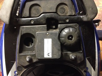

Ik ben op zoek gegaan naar de olietank...
Zonder succes.
Ik zou écht niet weten waar die zit. Heb de vorige eigenaar gemaild, hij wil ook niet zeggen waar hij zit.
Dus waarschijnlijk weet hij het ook niet.

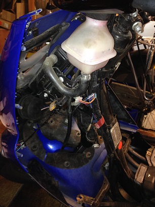

fotos.
image (4) klein.jpg [ 42.53 KiB | 18984 keer bekeken ]
Opmerkingen bij bestand: Geen olietank. Alleen koelvloeistof...
image (1) klein.jpg [ 65.4 KiB | 18984 keer bekeken ]
ma maart 24, 2014 4:26 pm
Aprilia RX 50 2003
Berichten: 5939
Woonplaats: Lemelerveld
Bericht Re: Aprilia sr50 r vastloper?
als die er dus niet meer zit is die er zeer waarschijnlijk uit gesloopt en heeft de vorige eigenaar 1 op 50 getankt of zelf aangemengd.
100 procent dat jij dan een vast/warmloper gehad hebt omdat je geen olie hebt gehad.

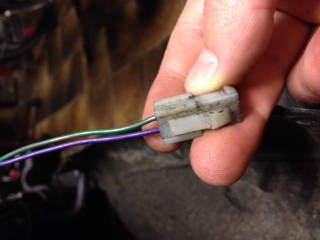

Ik heb nog de kappen van de buddy eraf gehaald, om te kijken of er nog sporen van een olietank waren. Maar niets te zien.
Wel een stroomdraadje die niet benut werd, met de kleuren groen/rood en paars. Waar zou die van kunnen zijn?
Het ging richting de stroomdraden van het achterlicht/achterknipperlichten. Aangezien deze gewoon aangesloten waren, kunnen deze het niet zijn.
Heb al gekeken in aprilia elektracircuit, maar niks te vinden...

ma maart 24, 2014 10:04 pm
Aprilia RX 50 2003
Berichten: 5939
kan wel van je niveaumeter olietankje zijn...
