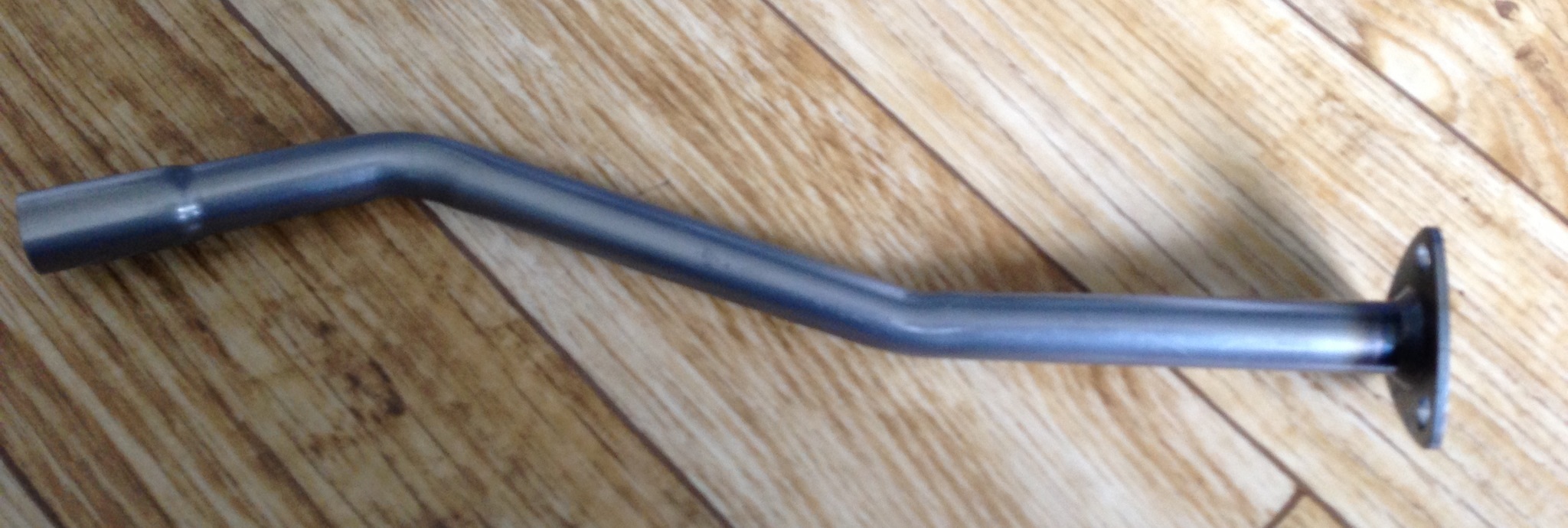

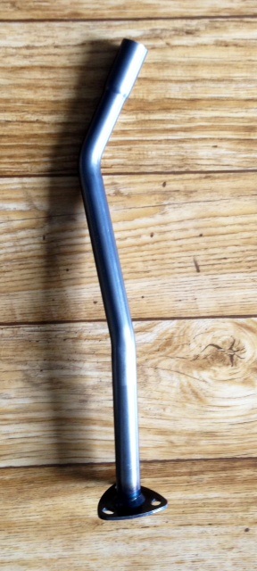

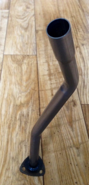

Kan iemand mij vertellen voor welke brommers deze tailpipe geschikt is?
Hij gaat de verkoop in :Y:

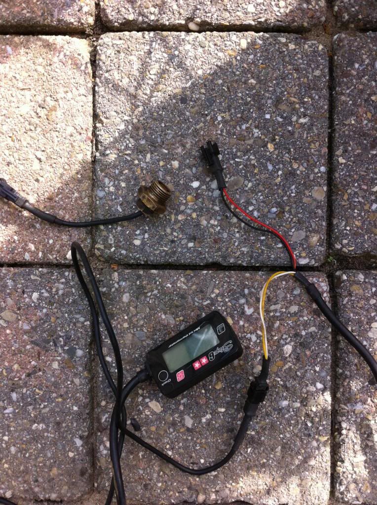

Hoe moet ik deze stage 6 meter aansluiten op mijn kabelboom? Het zwarte nippeltje past plug&play op een aerox daar zat hij eerst op. Iemand die mij dit misschien uit kan leggen?
ma jun 03, 2013 6:12 pm
piotrSMX
Berichten: 1677
Woonplaats: Houten
Rood/zwart is gewoon stroom + en -. Dat moet je dan op je contactslot aansluiten. Kan ook op je accu, maar dan staat je teller altijd aan. :D: Moet je even het schema van je contactslot opzoeken en hem op het juiste draadje aansluiten. Rood = + en zwart = -

Voor rs50 1999-2005
Zwart -> Rood/groen van je contact slot
Rood -> Blauw draadje van de ori temp teller
