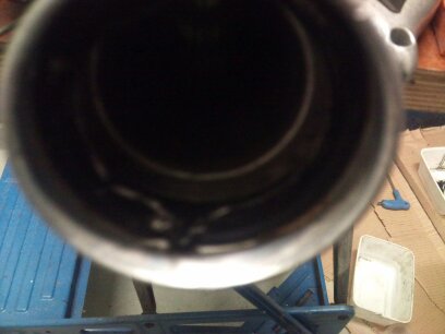

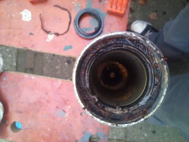

Stinos
Berichten: 2362
Woonplaats: Odijk
Bij deze:
713.jpg [ 24.05 KiB | 780 keer bekeken ]
734.jpg [ 31.04 KiB | 780 keer bekeken ]
732.jpg [ 38.68 KiB | 780 keer bekeken ]
di nov 20, 2012 7:28 pm
RSjoep
Berichten: 2298
Woonplaats: 0418
Die kun je met de handfrees hees rustig door frezen. Dingen zitten nooit goed afgesloten en dan trekt er vocht tussen. Als je hem op een plekje door hebt, kun je hem er zo uit halen. Met een schroevendraaier ertussen beschadig je het teveel en gaat niet lukken.

RSjoep
Berichten: 2298
Woonplaats: 0418
dat dacht ik eerst ook, maar de zitten wel zo schoftig vast gerot, ze rijden jaren rond zonder er naar om te kijken en dan zit ie vast. Je manier werkt zeker, maar ligt in de geval meer aan de gebruiker zeg maar :D . krijg het er bij elke motorvork op jou manier zo uit
rs_maniac666 schreef:
di nov 20, 2012 8:16 pm
Stinos
Berichten: 2362
Woonplaats: Odijk
ben al bezig geweest met een dremel ja, moet ik daar maar even verder mee gaan..
thnks :OO:
