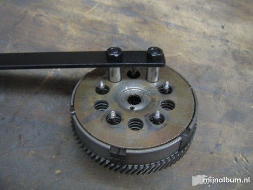

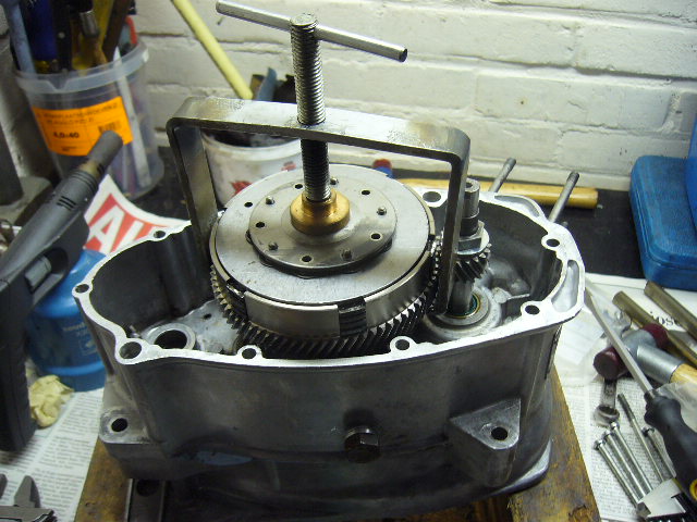

Ennuh, ik gebruik altijd hulptools voor carters/koppelingen etc.. net zo easy :D
Foto-BGUAUKMN-D.jpg [ 41.34 KiB | 365 keer bekeken ]
cartertrekkers,.jpg [ 59.03 KiB | 365 keer bekeken ]
aV1iT0oJ-39e5abfab5dad8b5b5bcfff1cca06ba7.jpg [ 101.69 KiB | 365 keer bekeken ]
