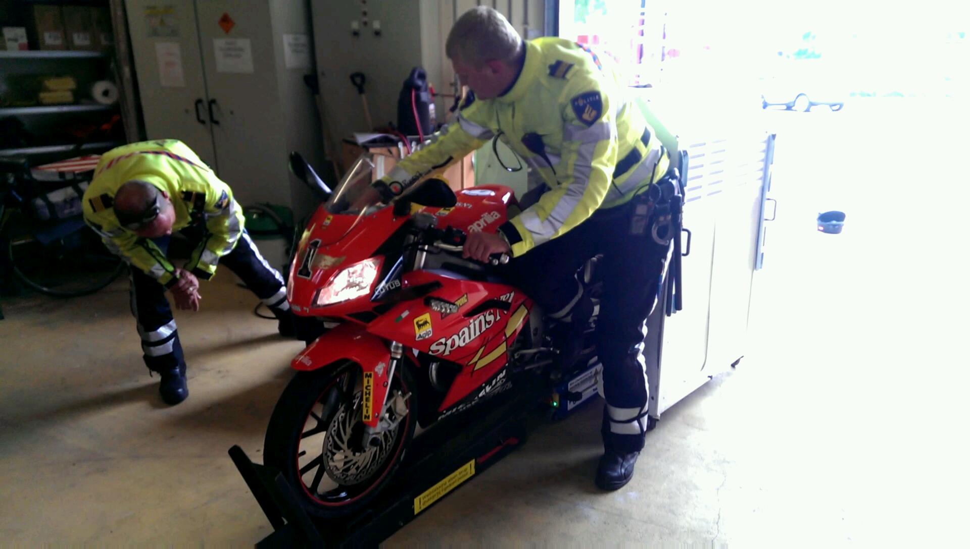

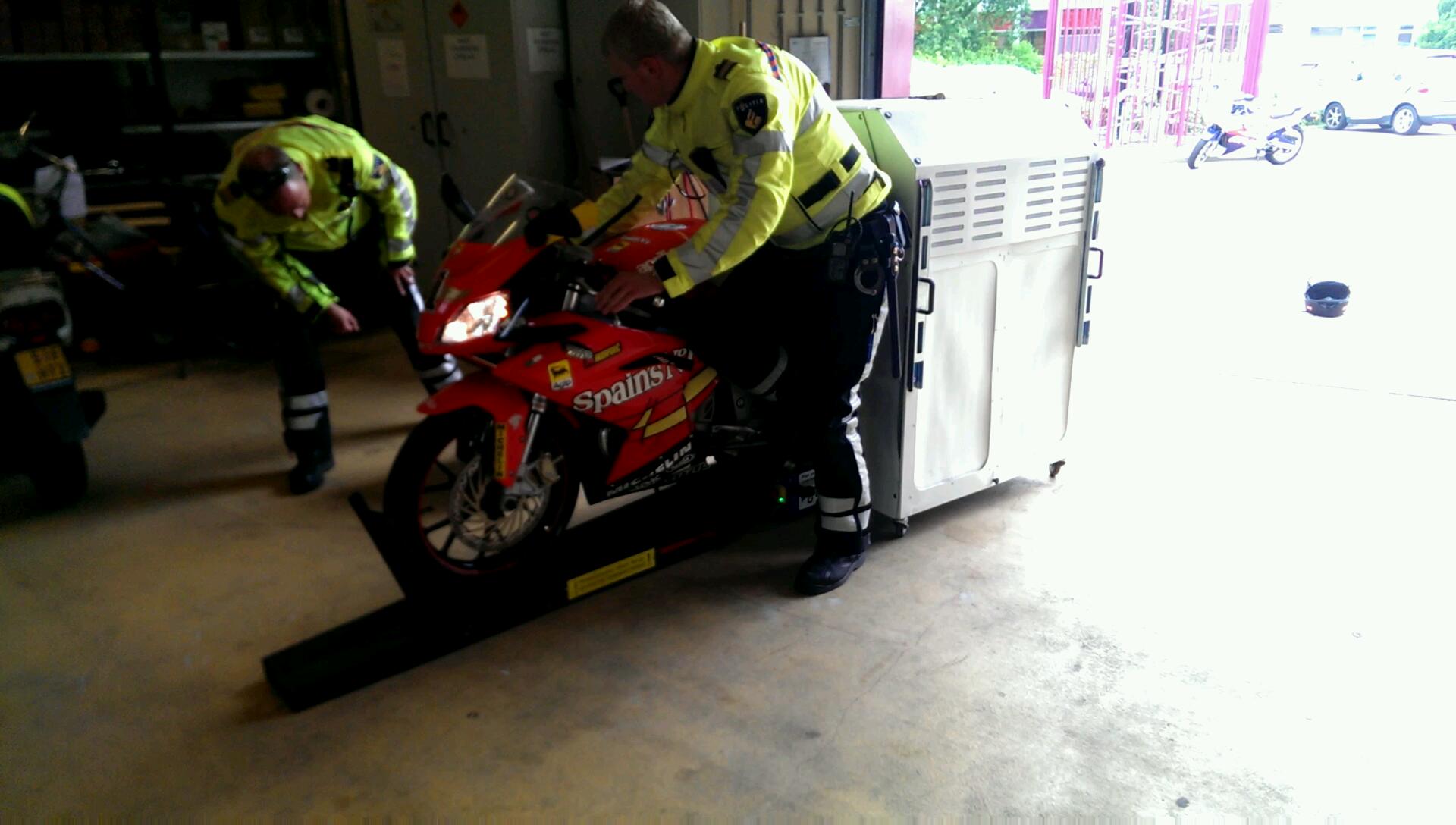

Moest van de week op de roller, kwam met eurobegrenzer 63 uit.
Naast de 80 km weg haal ik de auto´s in, dus denk dat ie zo´n 90/95 ECHTE km rijd, op teller 113.
Vind de snelheid wel goed, maar aangezien er hier de laatste tijd veel gecontroleerd word wil ik hem 70/75 laten lopen.
Ik heb tandwielverhouding 12/52, trekvertanding dus. Ik wil hem alleen qua top afvoeren maar qua optrekken wil ik het liefst niets inleveren.
Setup:
Dellorto 17,5 (std)
std cilinder,
std krukas (denk ik)
Turbo kit uitlaat hoogtoerig
Wat kan ik het best doen, laagtoerig uitlaatje zoals metrakit rk of huidige uitlaat met prop? En evt nog een kleiner tandwiel?

je voortandwiel is al te klein, je kan beter een originele uitlaat monteren.

Trekt dat een beetje dan?
En vanaf hoeveel toeren begint ong de powerband?

6500/7000.
trekt wel minder natuurlijk.
