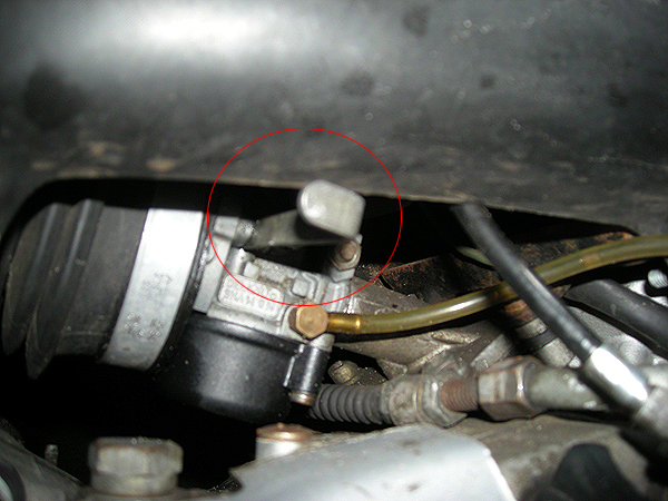

Opmerkingen bij bestand: Wat is dit voor hendeltje, is dit de choke?
untitled.jpg [ 341.93 KiB | 1871 keer bekeken ]

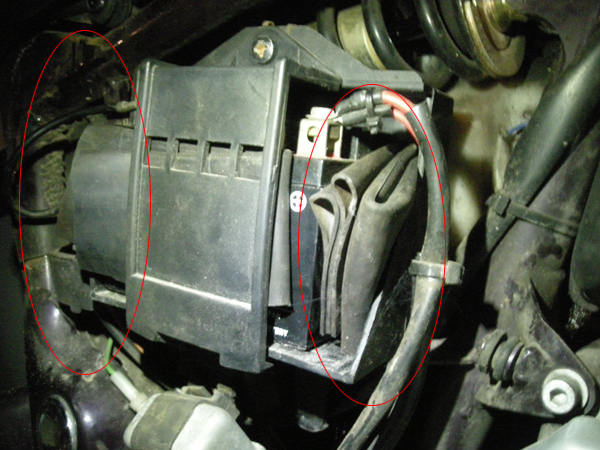

Opmerkingen bij bestand: Ik vraag me af of dit wel de bedoeling is, de accu is te klein (niet origineel?) voor de ruimte, en er zit allemaal rubber omheen..
asdsadsa.jpg [ 278.69 KiB | 1871 keer bekeken ]

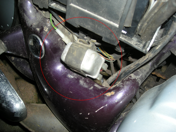

Opmerkingen bij bestand: Wat is dit nou weer voor kastje? :P
Afbeelding 006 copy.jpg [ 278.99 KiB | 1871 keer bekeken ]

Dat hendeltje is je choke, die moet je aanzetten om te starten (vooral in de winter). Dat start een stuk beter.
Dat rubber is zo te zien gebruikt om te zorgen dat de accu niet heen en weer kan gaan vliegen, alleen maar veilig dus.
Dat kastje ziet eruit als een relay voor bijv. knipperlichten of andere elektronica (mss bobine).

die alu kast is het startmotorrelais
