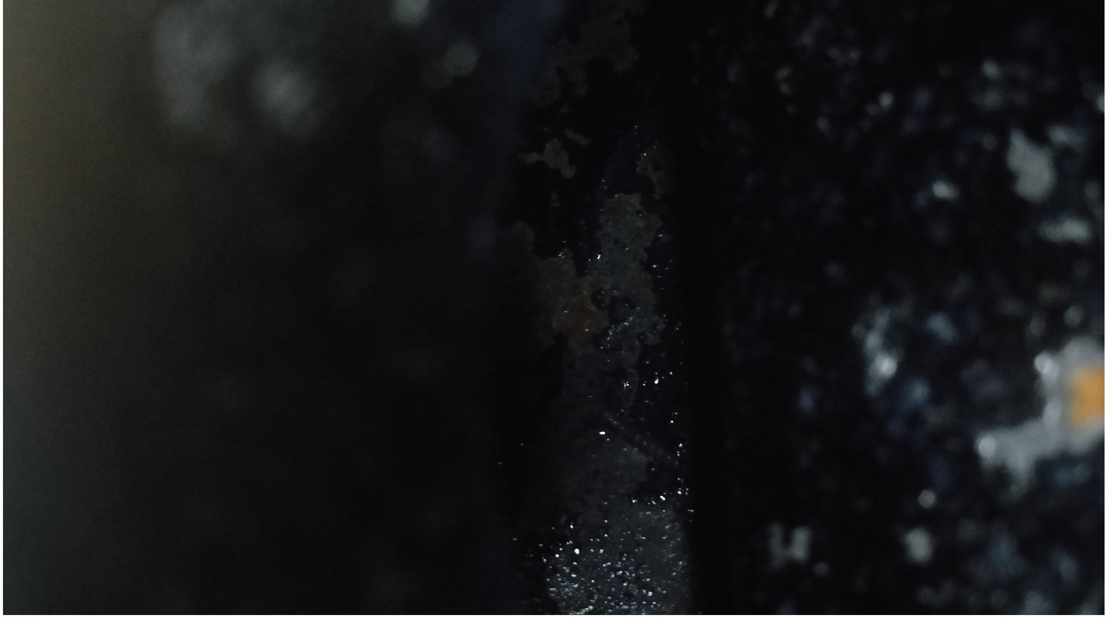

Hiernaast ben ik onlangs ook begonnen met het ontroesten van mijn tank echter was ik hier wel een beetje bang voor om aan te beginnen. Eerst erg veel gelezen over verschillende manieren en toen er voor gekozen om de complete kit van TankCure te bestellen. Deze een tijdje laten staan voordat ik er echt mee begon maar eergister toch echt mee begonnen. Eerst netjes de reiniger er doorheen gedaan, gespoeld met water en daarna de ontroester erin gedaan. Tijdens het hele proces constant schudden etc. Sinds de ontroester er in heeft gezeten maak ik mij toch wel aardig zorgen aangezien de roest zwart is geworden en zeer zeker niet alle roest los komt.. Ik heb er ook nog 10 schroeven bij gedaan aangezien ik had gelezen dat dit zou kunnen helpen met grove roest los te krijgen.
Nu is mijn vraag, moet ik hem direct uitspoelen met water, doeken er in stoppen om het droog te maken en toch maar gewoon de coating er in doen? Of moet er nog meer roest uit? Ik hoop dat jullie mij kunnen helpen.
Ik heb (als ik het goed gedaan heb) hieronder wat foto's toegevoegd hoe mijn brommer eruit zag, nu uit ziet, en van de tank + roest.

Collage.JPG [ 304.16 KiB | 10522 keer bekeken ]
Tankroest 2.JPG [ 81.92 KiB | 10522 keer bekeken ]
Tankroest 1.JPG [ 147.69 KiB | 10522 keer bekeken ]
Tankroest 3.JPG [ 184.02 KiB | 10522 keer bekeken ]

Geen ervaring mee maar wat ik er over lees is dat de roest echt wel goed weg moet eerst.
Misschien kun je de tank laten stralen van binnen ?
Las nog een andere methode..of ie veilig is durf ik niet te zeggen :
#15 Bericht door Melvin ยป 10 aug 2006, 01:04
ik heb trouwens een nieuwe manier om de tank brandschoon te krijgen van binnen.
caustic soda/water in de tank.
Metalen staaf in de tank hangen en daar een acculader aan doen.
Na verloop van tijd gaat alle roest drijven en hij word echt brandschoon.
volgende week ga ik het proberen. Een maat van ons kwam ermee en die tank is echt helemaal nieuw geworden van binnen.
https://www.kreidler.nl/forum/viewtopic.php?t=18864
