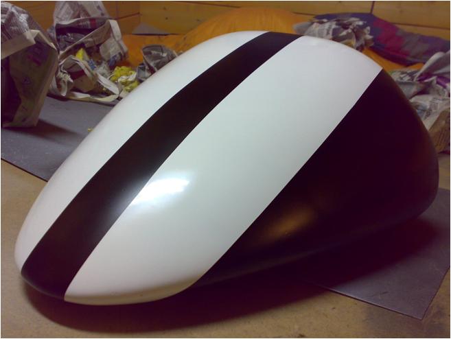

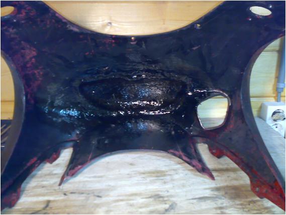

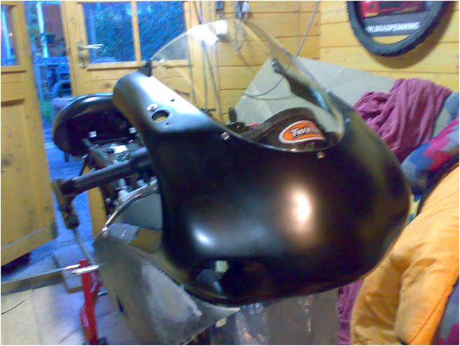

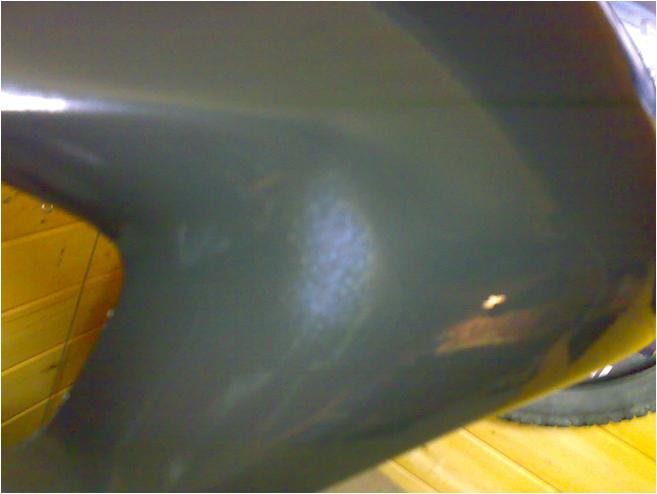

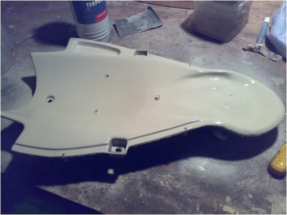

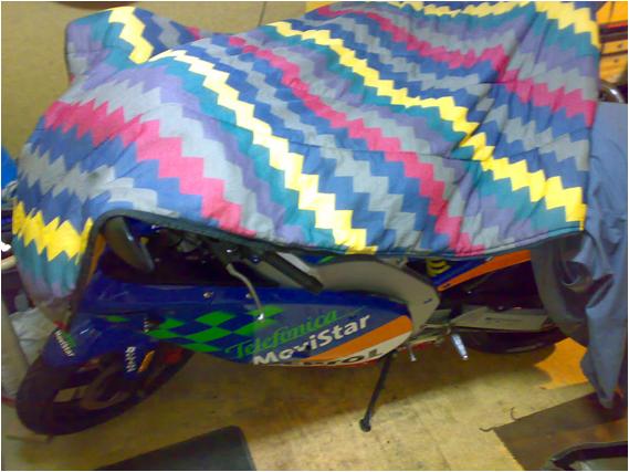

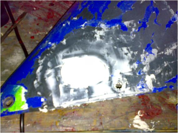

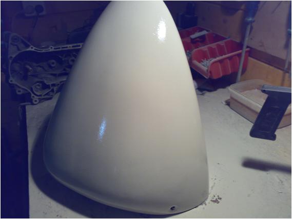

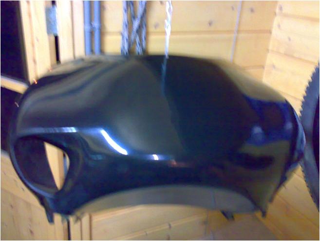

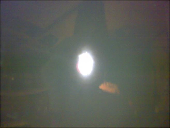

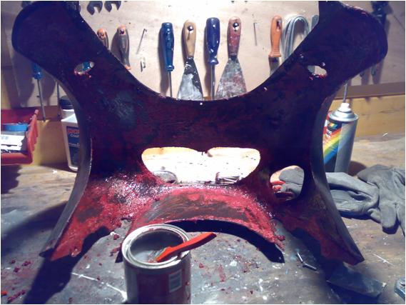

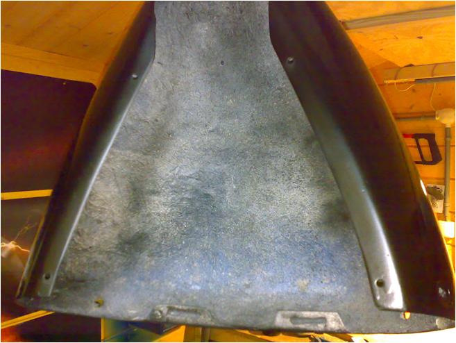

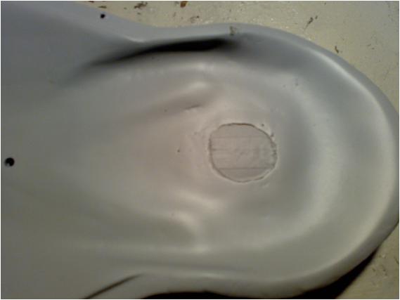

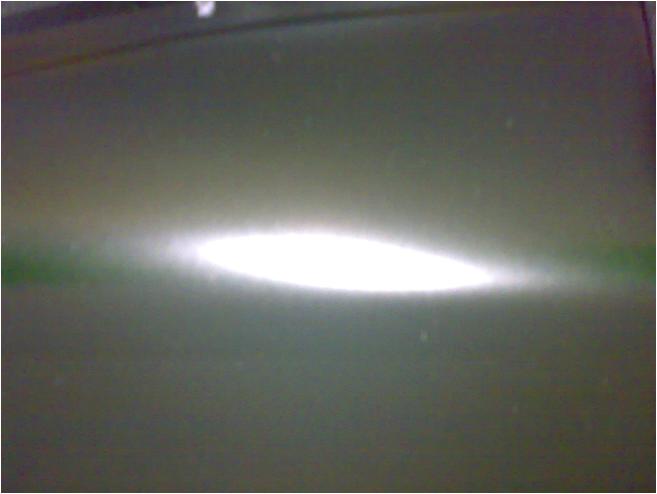

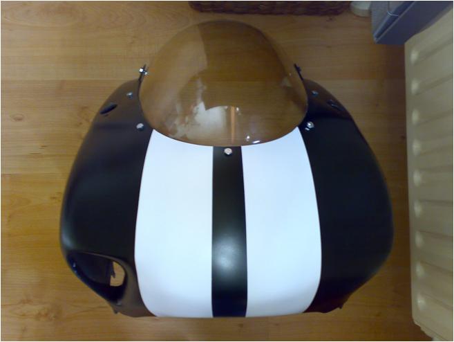

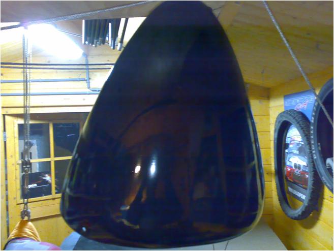

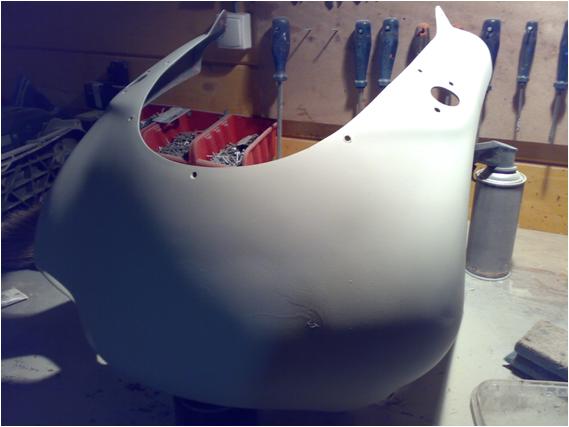

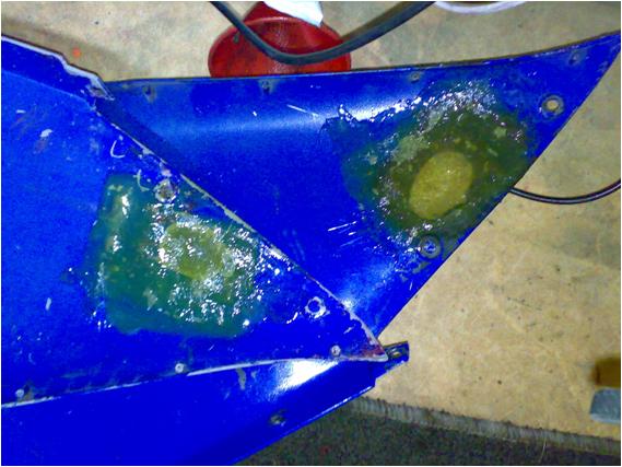

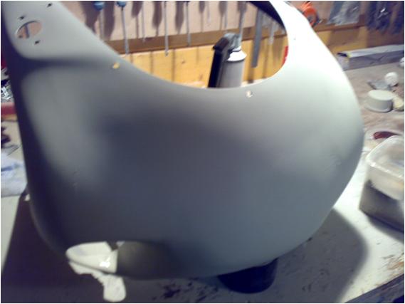

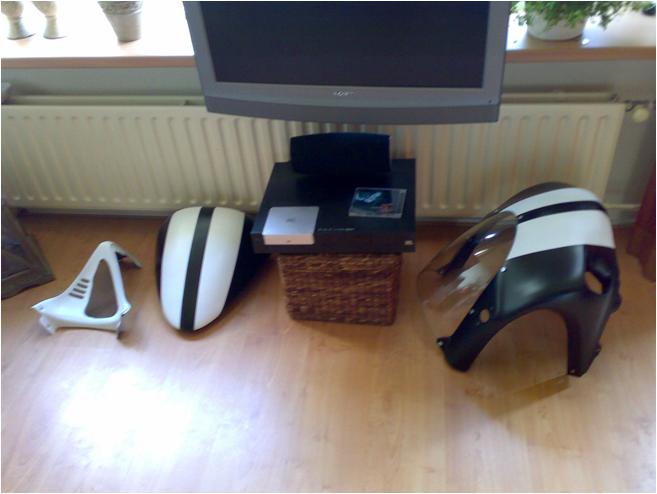

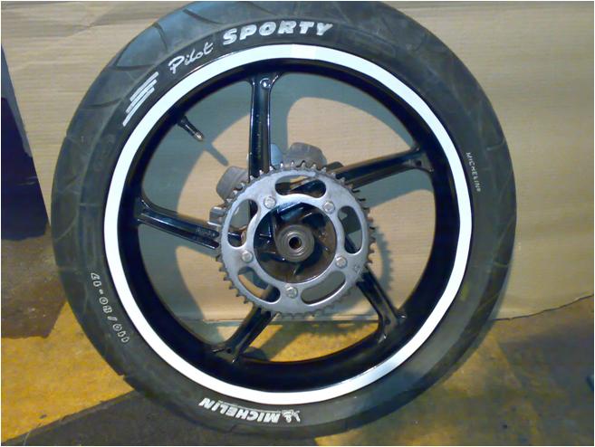

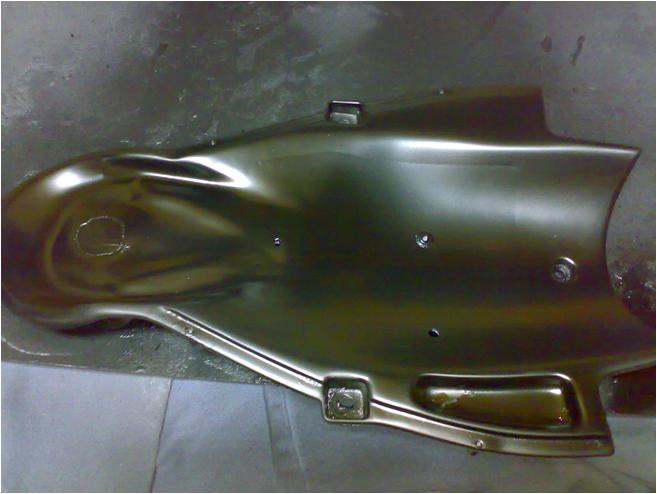

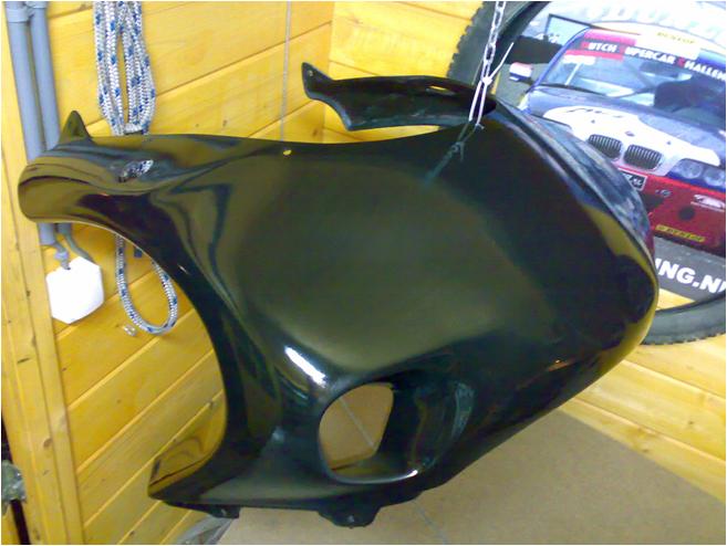

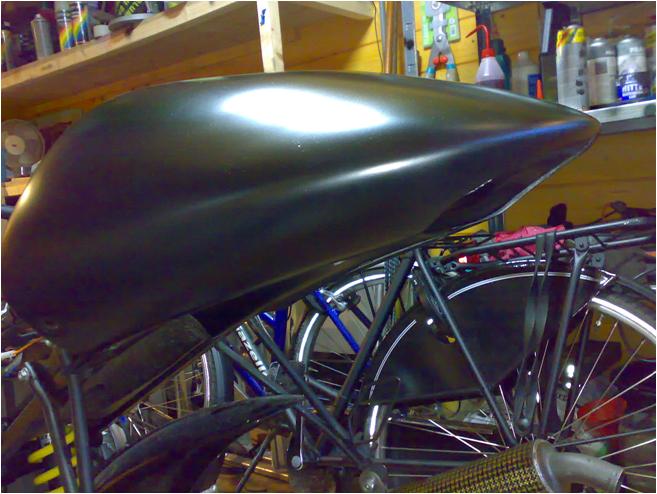

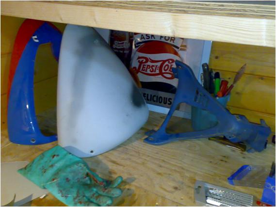

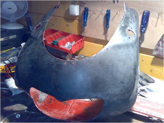

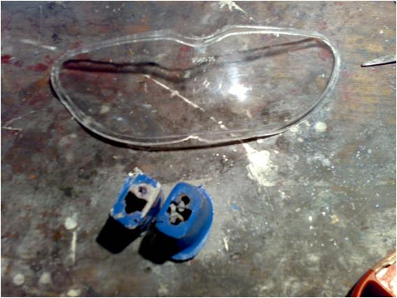

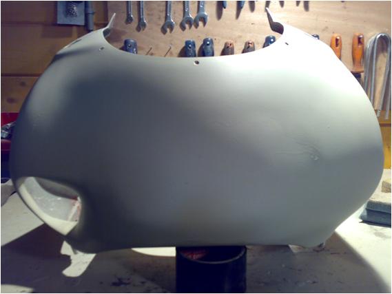

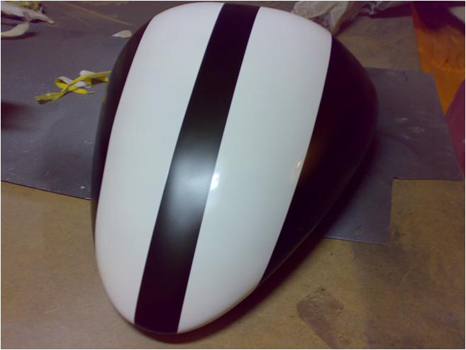

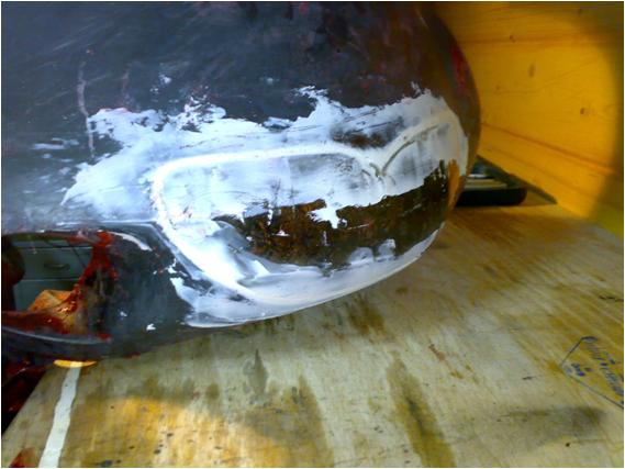

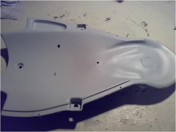

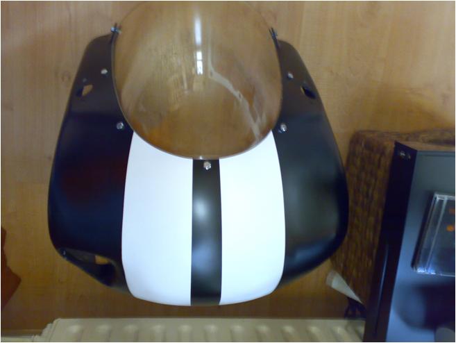

sow ik ben bezig met een extra kappen set te maken, ik had nog een voorlamp liggen die heb ik uitgezaagd en in gepolyesterd in de voorkap, ik had ook nog een mono, en extra zijkappen, ik moet alleen nog een tank, y kappen een voorspatbord en een kuipruitje, hebben dan heb ik een complete 2e kappen set, ik heb alle werf er met verfafbijt afgehaald(echt kut werk), de knipperlichten heb ik ook weggewerkt, en lampje in een underseat ingepolyester, de kleur word mat zwart met 2 witte of rode(mat of glans)viper strepen over de lengte en nog wat sponsor stickers erop, er komt dan ook nog witte of rode rim stripes op,
de foto's zeggen genoeg denk ik, en als iemand nog ideeen heeft hoor ik ze graag :D:
en de fotoos moet je ff kijke van onder naar boven als je ze in volgorde wilt
edit: sow ik ehb een deel nu mat zwart gespoten en witte strepen eroverheen en een paar kappen moet ik dus nog kopen en spuiten, ik vind het zelf best mooi geworden :D

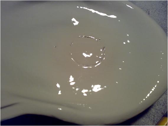

Opmerkingen bij bestand: laagje spuitplamuur na helemaal opnieuw plamuren want hij was verneukt

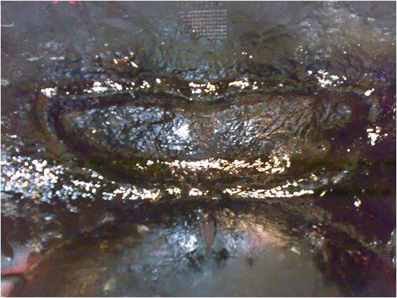

Opmerkingen bij bestand: troep??

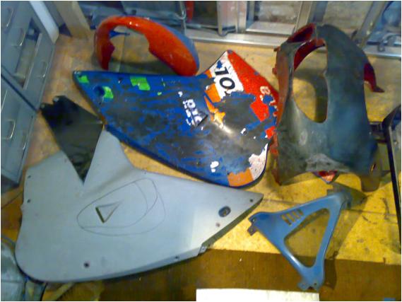

Opmerkingen bij bestand: een deel van de kappen

gaaf joh! respect voor t polyesterwerk ;) kga me dr binnekort eens in verdiepen. erg leuk. succes :D:

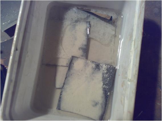

je schuurt dus waterproof daar kan de plamuur ook goed tegen, en verdere voordelen :P ?
zo maart 09, 2008 2:23 am
RS50 wayblue
Berichten: 830
Afbeeldingen: 11
Woonplaats: Blaricum
geen stof, en als je met een beetje grof schuurpapier(ik had dus 120) droog schuurt, krijg je van die ophoopingen van stof, van die pitten en als je dat niet merkt krijg je diepe gleuven in je plamuur en das nie fijn :X: en je kan telkens je schuurpapier en kap schoon spoelen

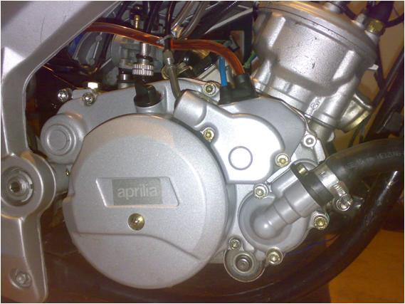

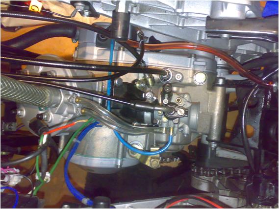

Hoe heb je je blok zo mooi schoon gekregen? Met wat voor middel?
Aprilia Spains 07
zo maart 09, 2008 2:01 pm
RS50 wayblue
Berichten: 830
Afbeeldingen: 11
met rem reiniger :D maar dat doe ik dan om de 3 maanden ofzo dus niet super vies laten worden

Zozo, ziet er ckers netjes uit man. Maar wil je met deze set in de zomer rond gaan rijden ofzo?? (omdat je geen lampjes meer hebt)
Military starts at the part with Artillery
zo maart 09, 2008 2:10 pm
ah oke morgen dan maar ff kijken naar waterproof schuurpapier :P (wat voor korrel is trouwens het beste). wat je trouwens bij je voorkap had kunnen doen met dat glaasje inplaats van eruit te zagen daar een vorm van te maken en dan aan de binnekant te maken :P vind het zelf nogal zonde van het glas
zo maart 09, 2008 2:15 pm
Utrechtterror
Berichten: 1426
Wat ga je met de kappenset doen :P ? Aangezien je dus geen licht heb :D:
Of ga je nog wat in je luchthapper zetten?
