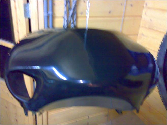

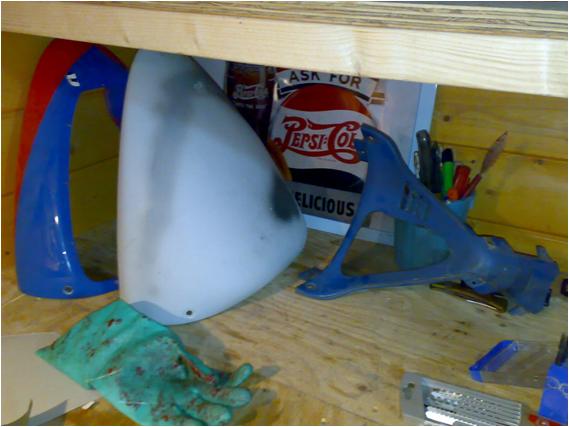

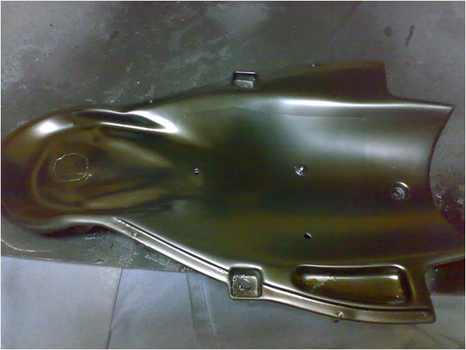

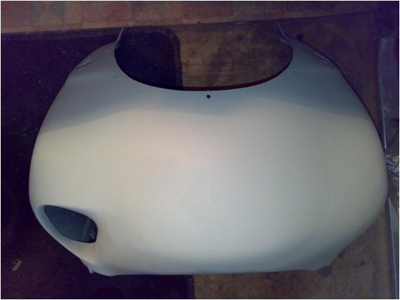

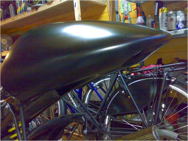

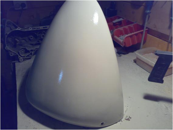

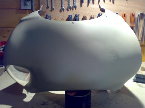

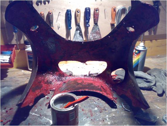

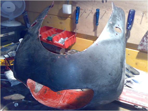

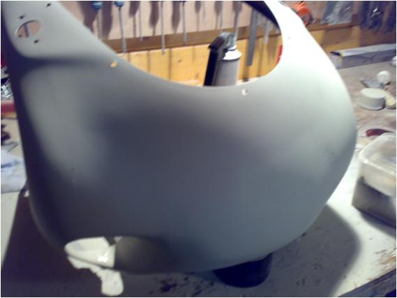

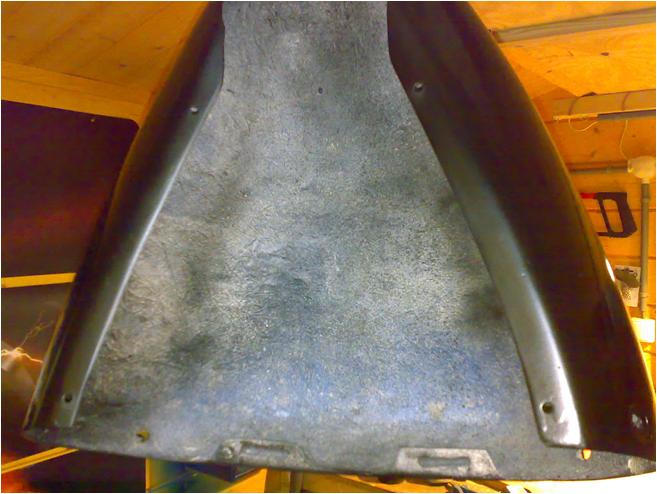

Bericht race kappen, deel mat zwart gespoten met viper stripes

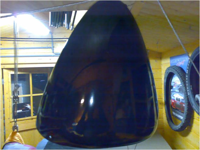

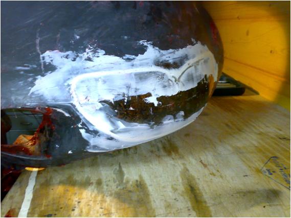

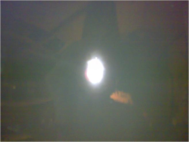

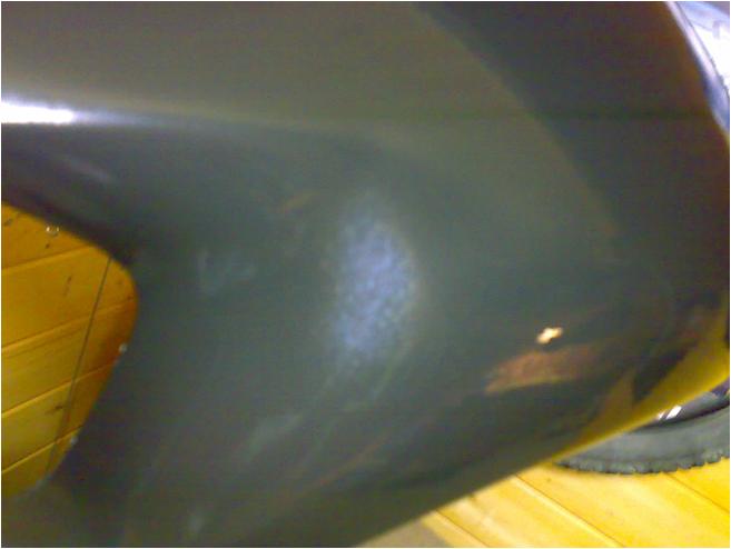

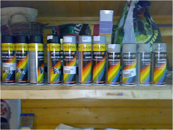

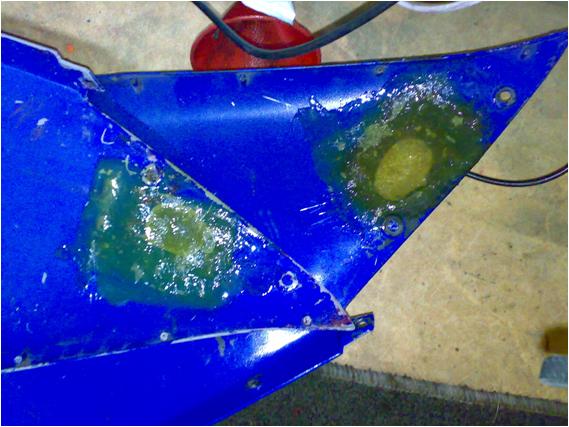

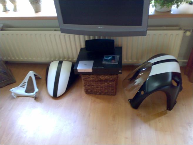

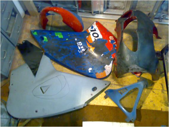

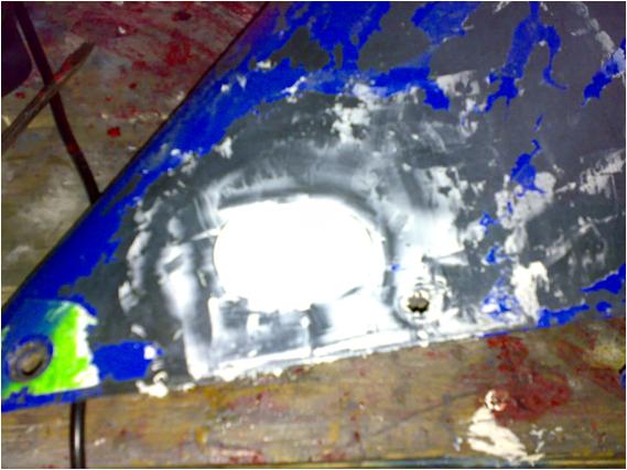

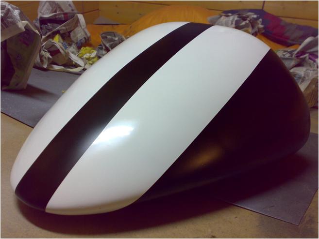

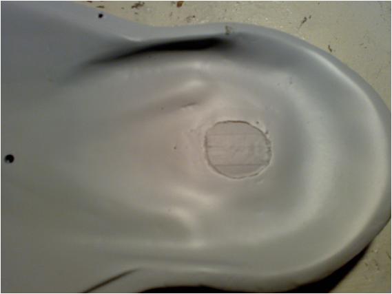

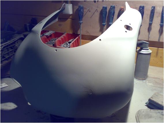

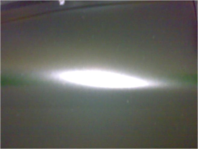

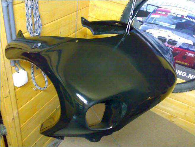

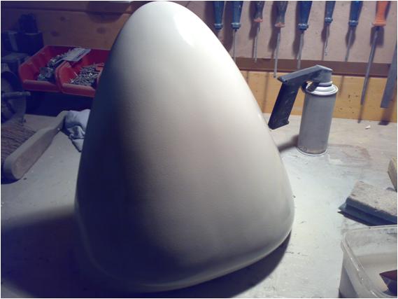

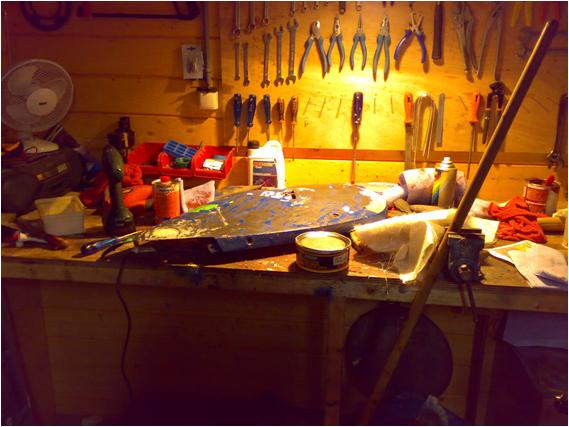

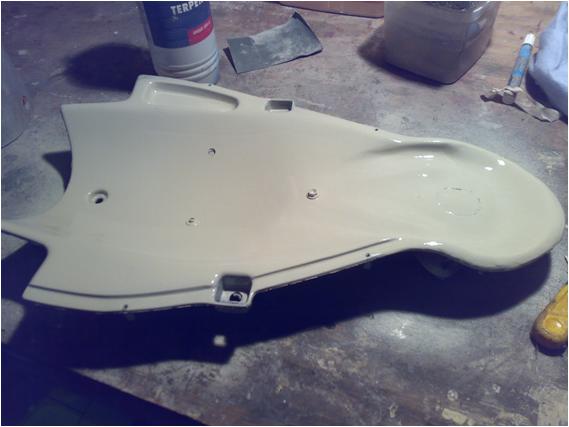

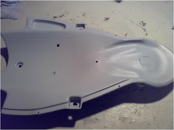

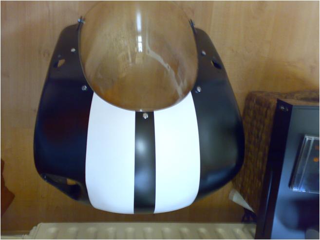

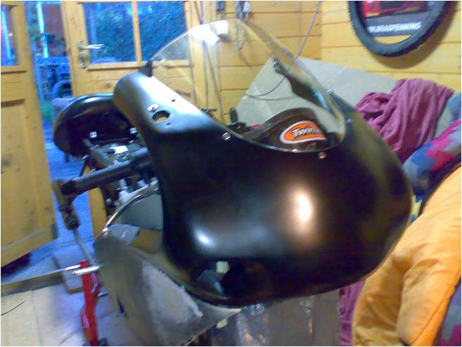

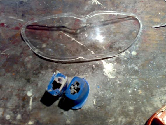

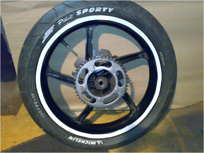

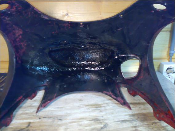

sow ik ben bezig met een extra kappen set te maken, ik had nog een voorlamp liggen die heb ik uitgezaagd en in gepolyesterd in de voorkap, ik had ook nog een mono, en extra zijkappen, ik moet alleen nog een tank, y kappen een voorspatbord en een kuipruitje, hebben dan heb ik een complete 2e kappen set, ik heb alle werf er met verfafbijt afgehaald(echt kut werk), de knipperlichten heb ik ook weggewerkt, en lampje in een underseat ingepolyester, de kleur word mat zwart met 2 witte of rode(mat of glans)viper strepen over de lengte en nog wat sponsor stickers erop, er komt dan ook nog witte of rode rim stripes op,
de foto's zeggen genoeg denk ik, en als iemand nog ideeen heeft hoor ik ze graag :D:
en de fotoos moet je ff kijke van onder naar boven als je ze in volgorde wilt

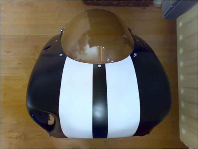

edit: sow ik ehb een deel nu mat zwart gespoten en witte strepen eroverheen en een paar kappen moet ik dus nog kopen en spuiten, ik vind het zelf best mooi geworden :D

Opmerkingen bij bestand: ff wat besteld op easyparts :D
27.jpg [ 40.49 KiB | 6579 keer bekeken ]
26.jpg [ 15.8 KiB | 6577 keer bekeken ]
Opmerkingen bij bestand: eerste onderdeel al in de primer
25.jpg [ 20.41 KiB | 6577 keer bekeken ]
24.jpg [ 19.75 KiB | 6576 keer bekeken ]
23.jpg [ 23.12 KiB | 6575 keer bekeken ]
22.jpg [ 22.92 KiB | 6575 keer bekeken ]
Opmerkingen bij bestand: ook een laagje spuitplamuur
21.jpg [ 25 KiB | 6576 keer bekeken ]
Opmerkingen bij bestand: schuren schuren schuren
20.jpg [ 23.65 KiB | 6577 keer bekeken ]
19.jpg [ 20.56 KiB | 6577 keer bekeken ]

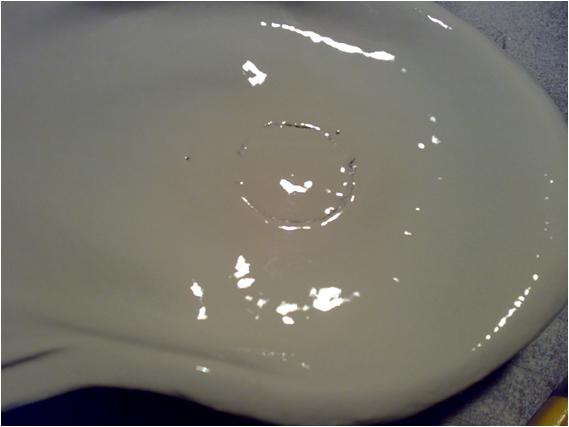

Opmerkingen bij bestand: laagje spuitplamuur na helemaal opnieuw plamuren want hij was verneukt

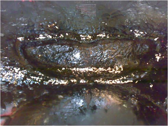

Opmerkingen bij bestand: troep??

Opmerkingen bij bestand: een deel van de kappen

Opmerkingen bij bestand: schoon gemaakt

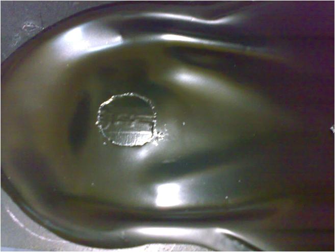

je schuurt dus waterproof daar kan de plamuur ook goed tegen, en verdere voordelen :P ?
zo maart 09, 2008 2:23 am
RS50 wayblue
Berichten: 830
Afbeeldingen: 11
Woonplaats: Blaricum
geen stof, en als je met een beetje grof schuurpapier(ik had dus 120) droog schuurt, krijg je van die ophoopingen van stof, van die pitten en als je dat niet merkt krijg je diepe gleuven in je plamuur en das nie fijn :X: en je kan telkens je schuurpapier en kap schoon spoelen

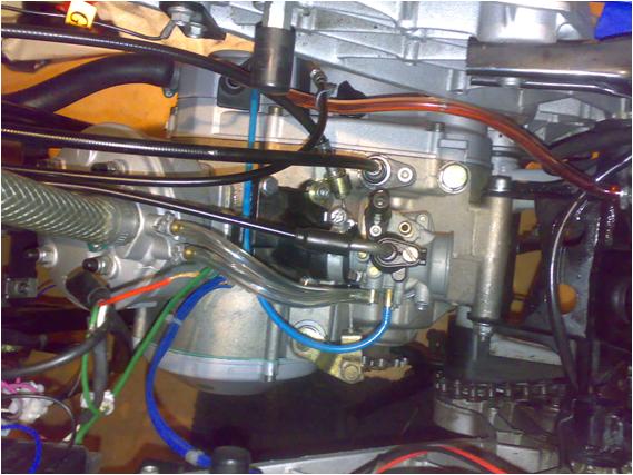

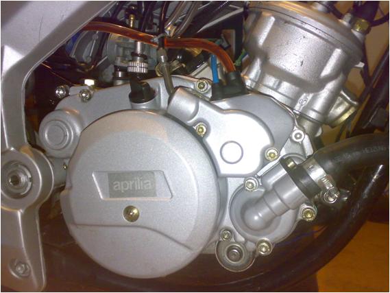

Hoe heb je je blok zo mooi schoon gekregen? Met wat voor middel?
Aprilia Spains 07
zo maart 09, 2008 2:01 pm
RS50 wayblue
Berichten: 830
Afbeeldingen: 11
met rem reiniger :D maar dat doe ik dan om de 3 maanden ofzo dus niet super vies laten worden
