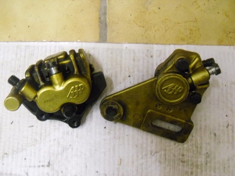

- Remklauwen spuiten

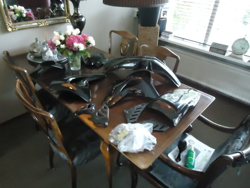

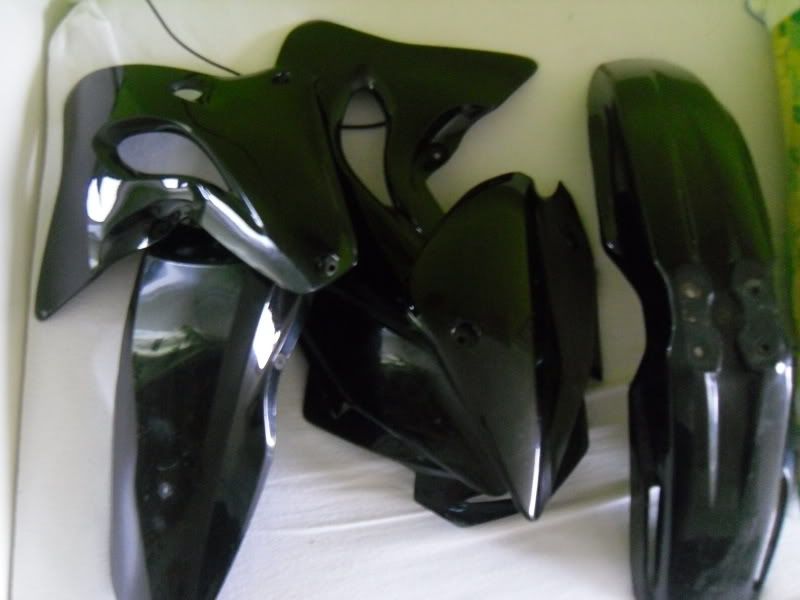

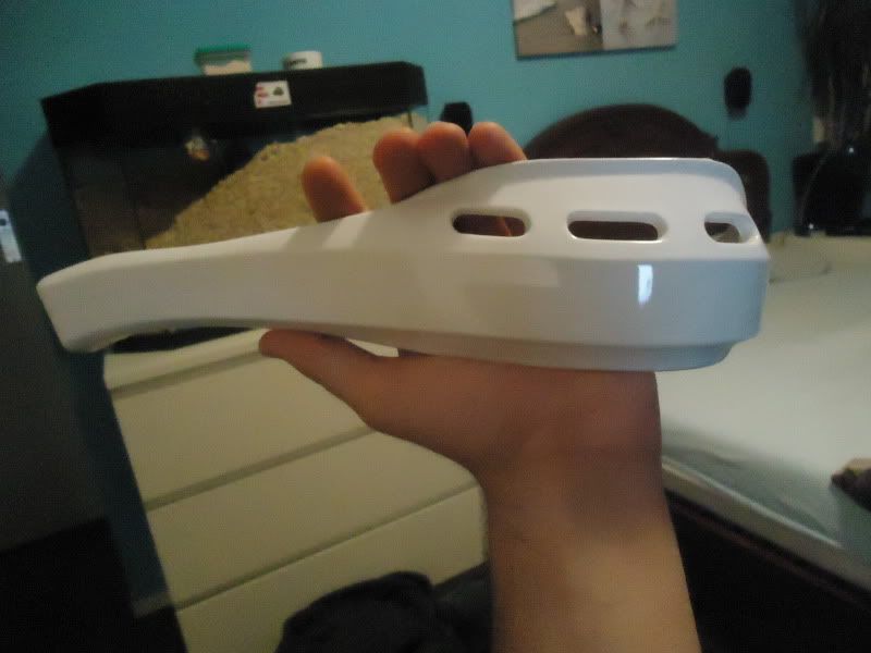

De kappen en onderdelen zijn binnen!
23 Juni 2011

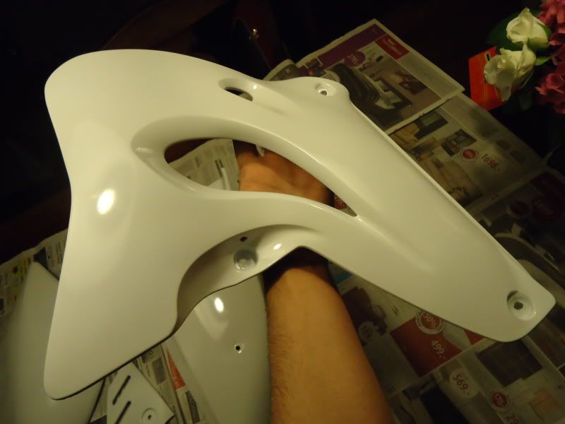

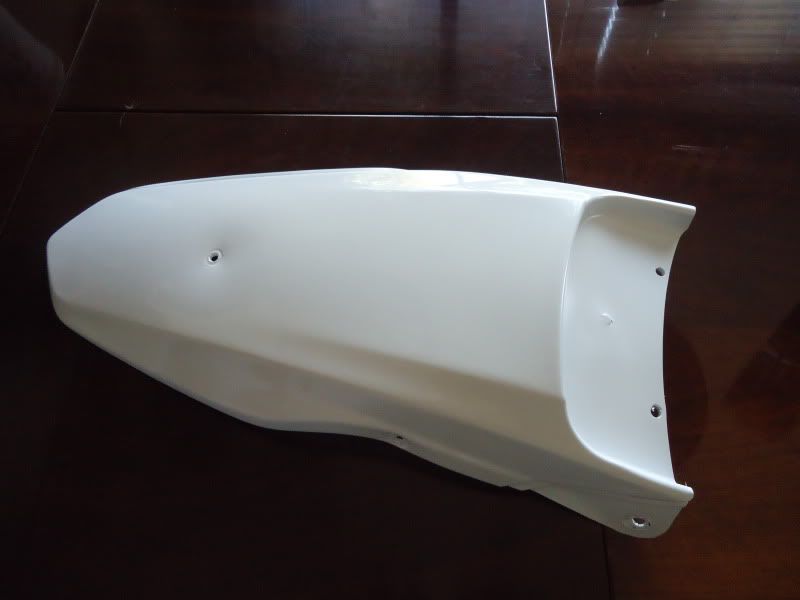

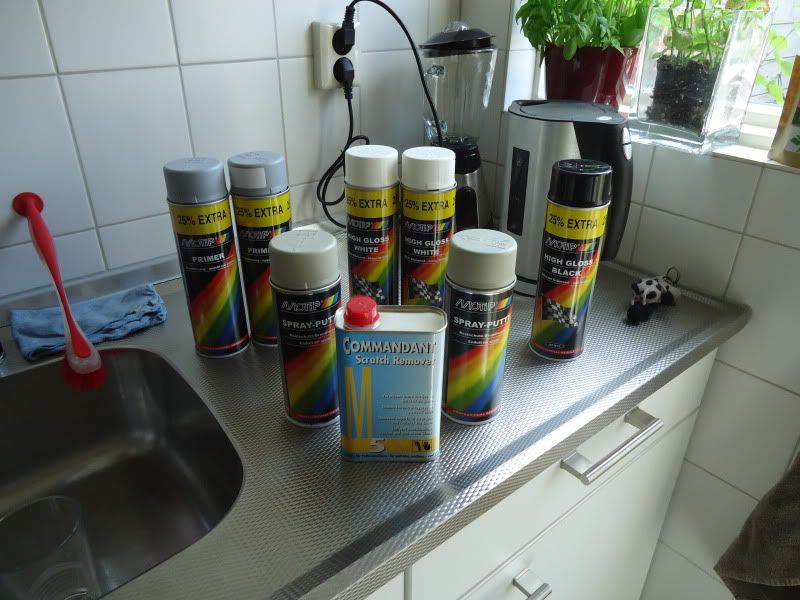

Lak ingekocht, vandaag heel wat kappen verder primeren.
24 Juni 2011

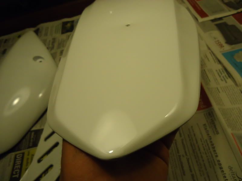

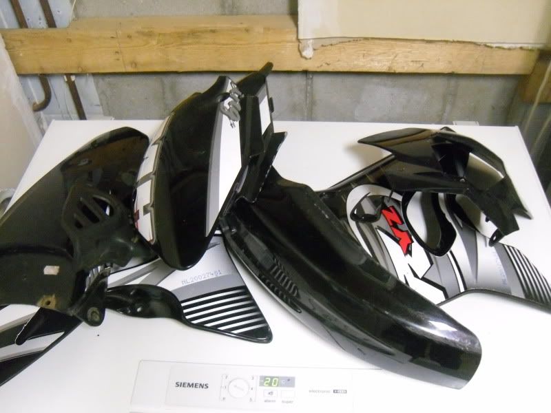

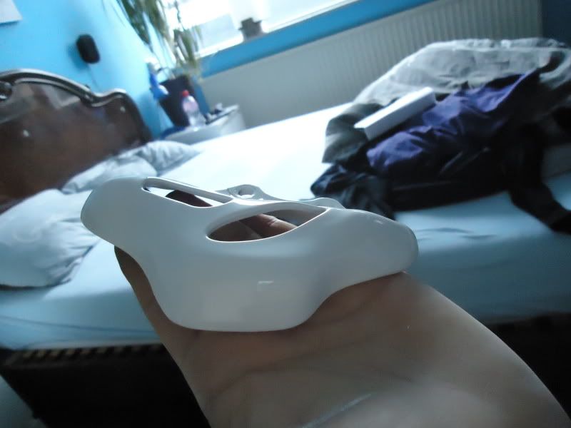

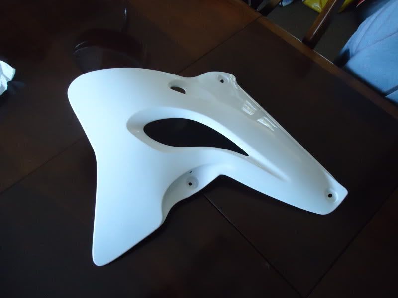

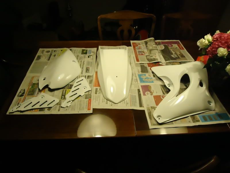

De helft van de kappen is geprimerd en in de witte lak gespoten. Ook de binnenkant van de kappen is gespoten. Nu alleen nog het VSB, voorkapje, radkap en achterkap.
Welke idioot heeft trouwens die serienummers in die achterkappen geprint? Krijg het er niet uit... :0o:
30 Juni 2011

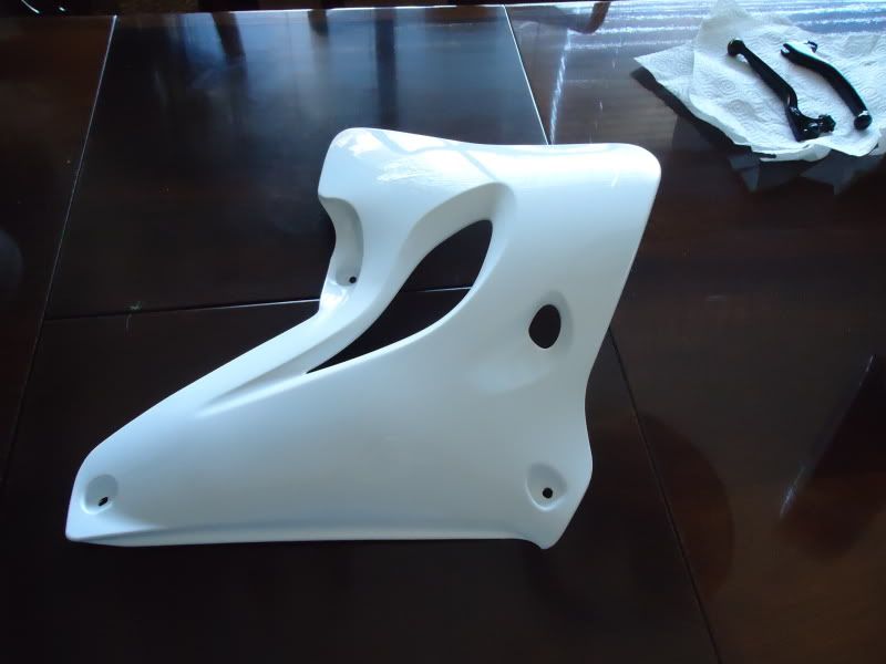

Zo, weer wat kapjes zijn klaar voor de striping en blanke lak!
Rond volgende week vrijdag wil ik de striping gaan tapen samen met Hedwig. Nog even kijken of er veranderingen komen in het ontwerp etc. Heveltjes kunnen zo in de blanke lak, even een hele fijne scotsbrite erover en spuiten. Kappen worden voor het spuiten van de striping ook nog gescot, en de striping scot ik ook na het spuiten nog een keer. Gevolgt door een aantal lagen blanke lak.

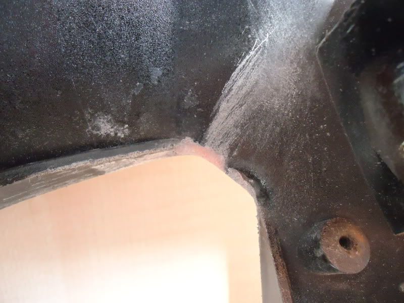

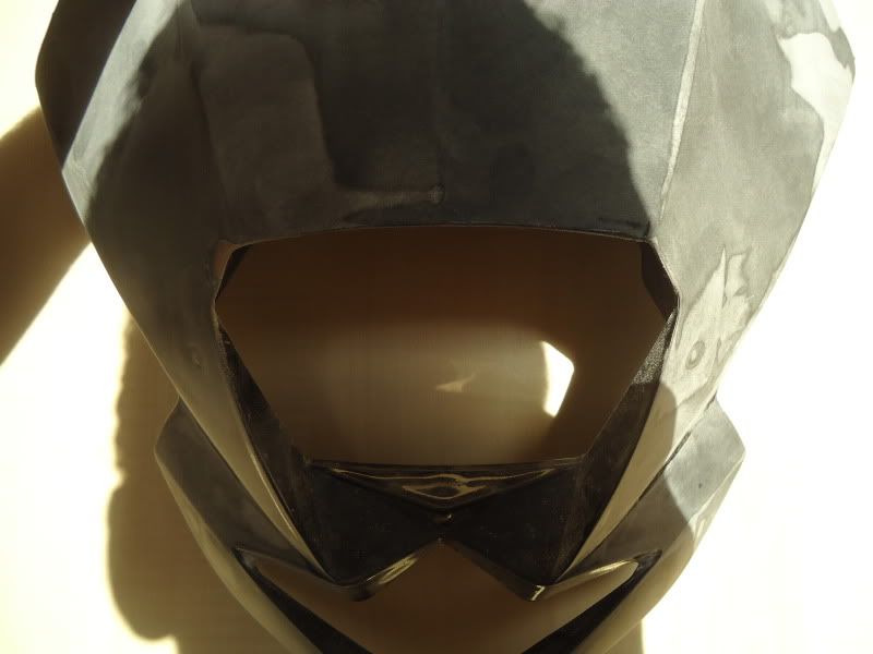

Schade aan de voorkap hersteld. Er zat een knik in de hoek, deze heb ik eruit geslepen en opnieuw opgevuld met een malletje.
Hevels:
Kappen:

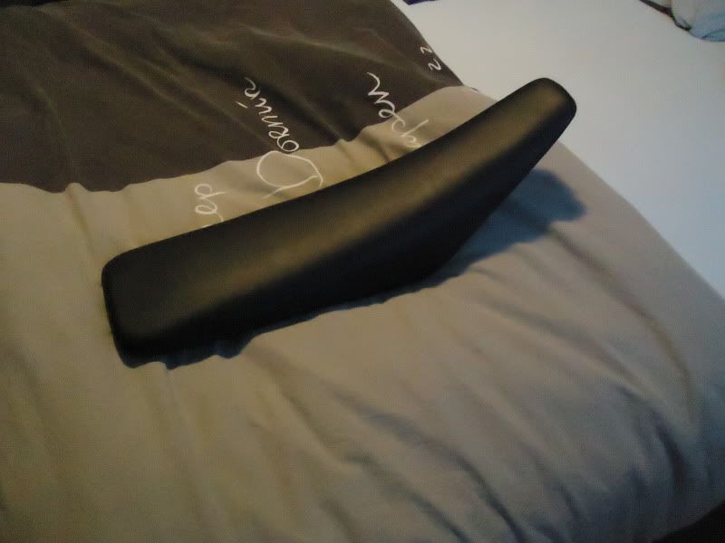

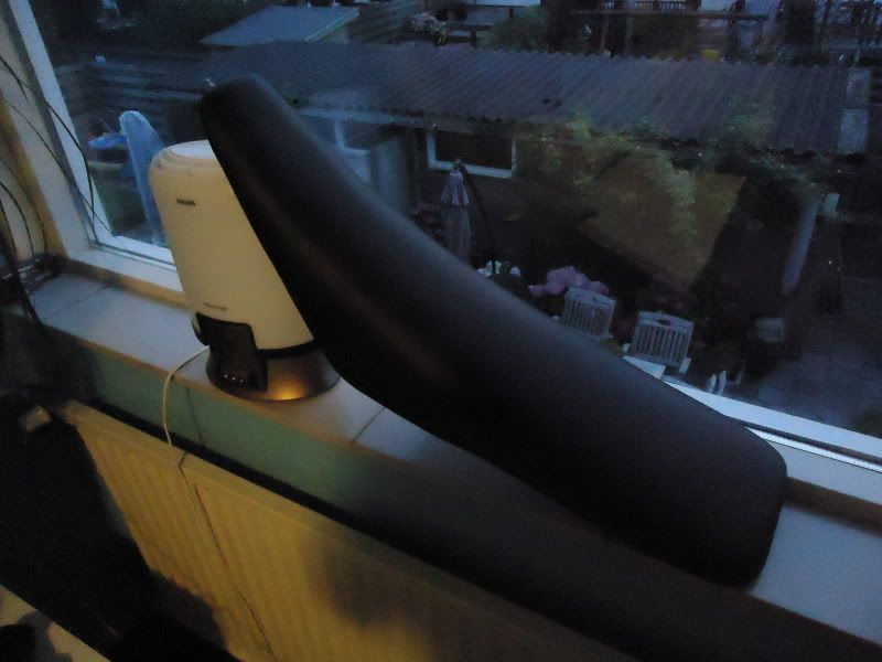

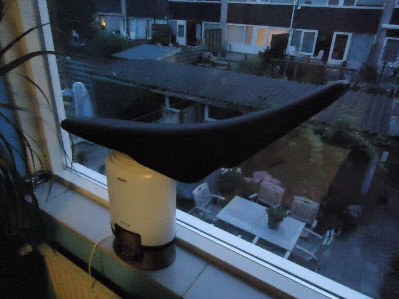

Het zadel een mooie nieuwe laag Skai zadelleer gegeven.
Oude zadelhoes zaten scheurtjes in, bovendien pastte die niet in het ontwerp.

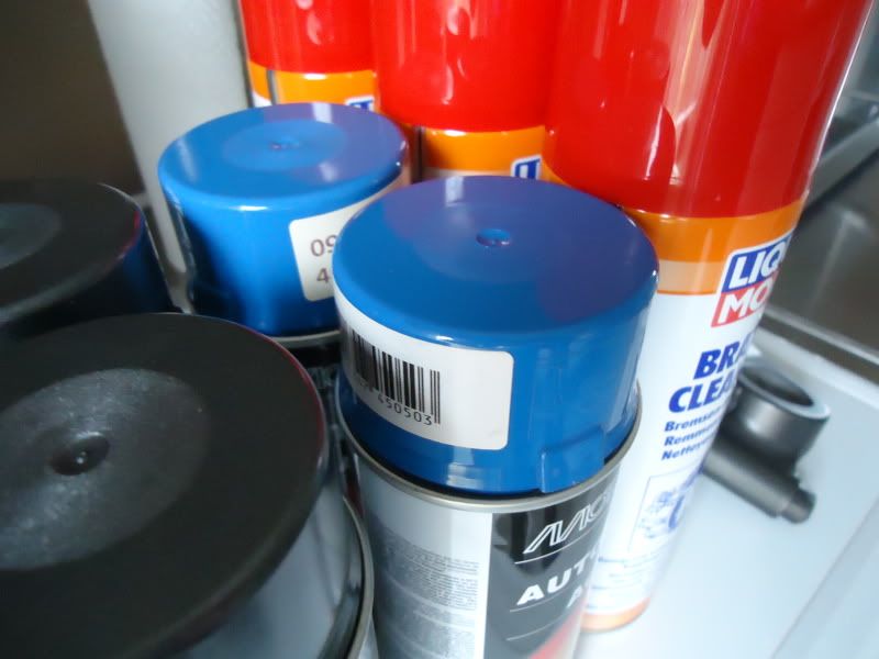

De kleur blauw waarmee ik samen met Zwart vlakken en striping op de kappen ga maken.

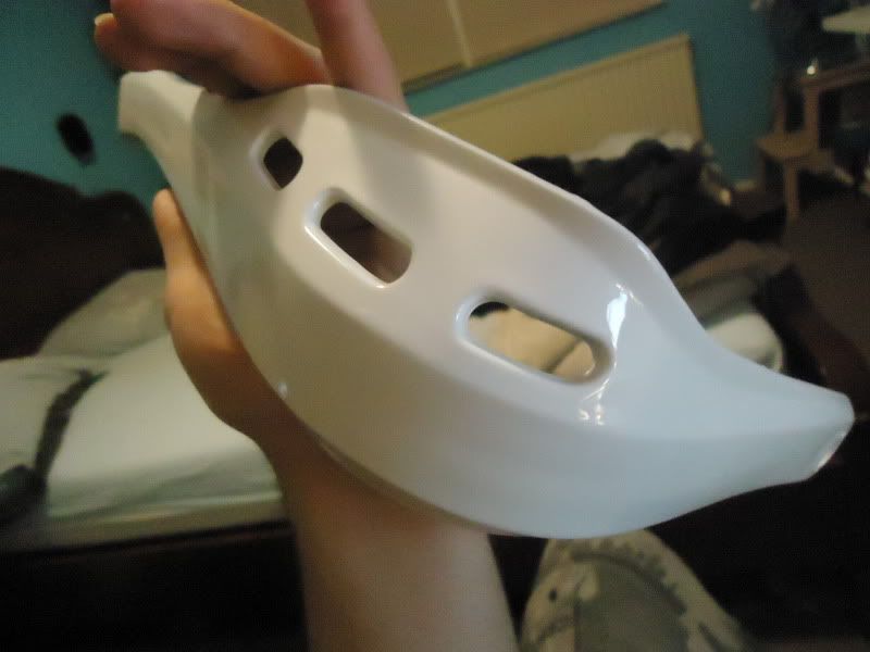

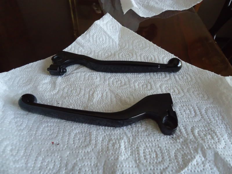

De handkapjes voor de RYZ zijn af.
Smoooooooth :L: :L:

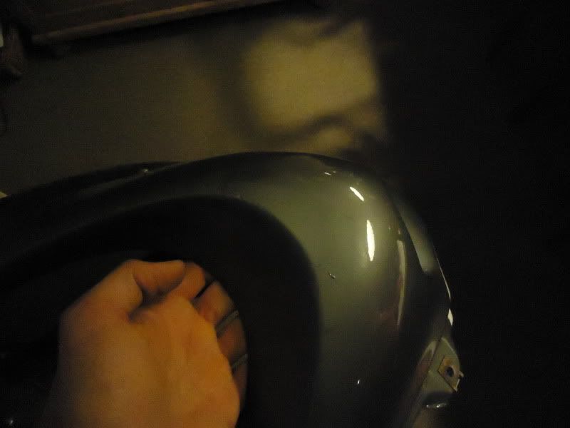

Zo begonnen we:
Na een halfuurtje plakken en schuren:
Eindresultaat waar ik best trots op ben. :OO:

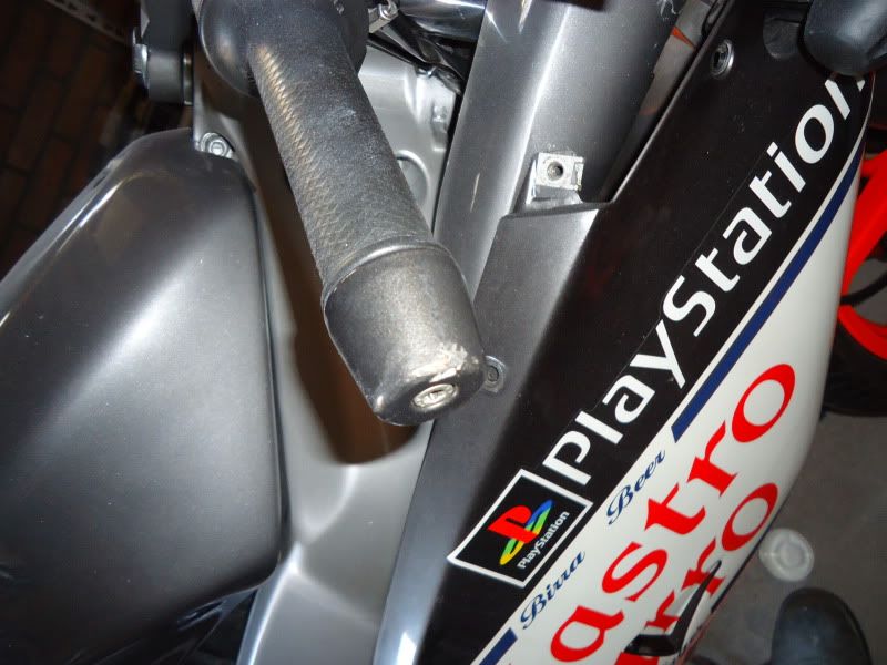

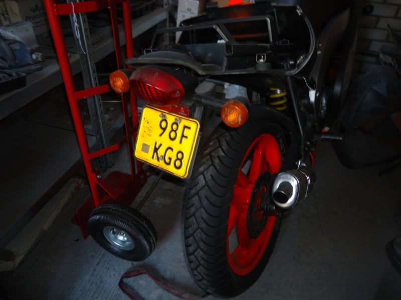

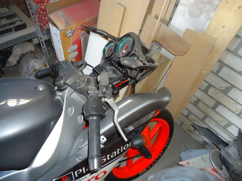

De Nastro RS is in de voorbereiding van de Limburg meeting aardig beschadigt geraakt. Het plan is voorlopig om alles behalve de lakschade te repareren.
- Slotenset
- Stuurhevels en pedalen
- Demper
- Knipperlicht rechtsvoor
- Nieuwe voorvorkbinnenpoten
Mocht er ineens veel geld overblijven dan laat ik ook de lakschade herstellen!

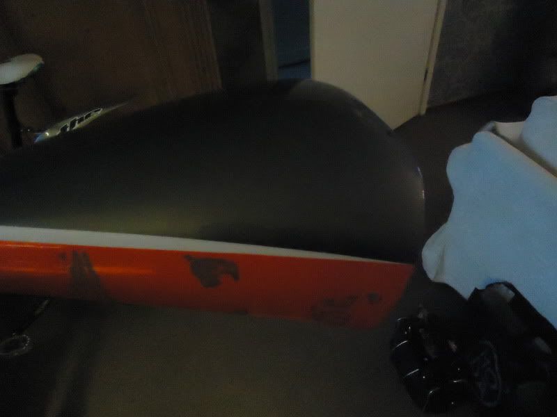

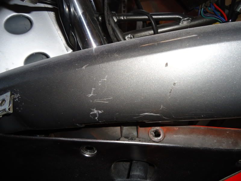

De schade:
Iemand die een coatingbedrijf weet die Antraciet kleuren kan mengen en coaten, laat me dat s.v.p. weten. Ik heb er namenlijk nog geen gevonden!

De schadeplekken opgeknapt met stickerfolie.

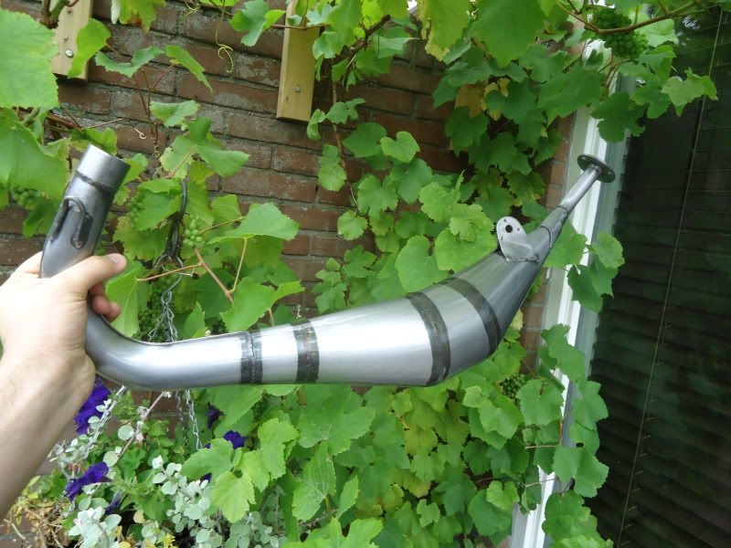

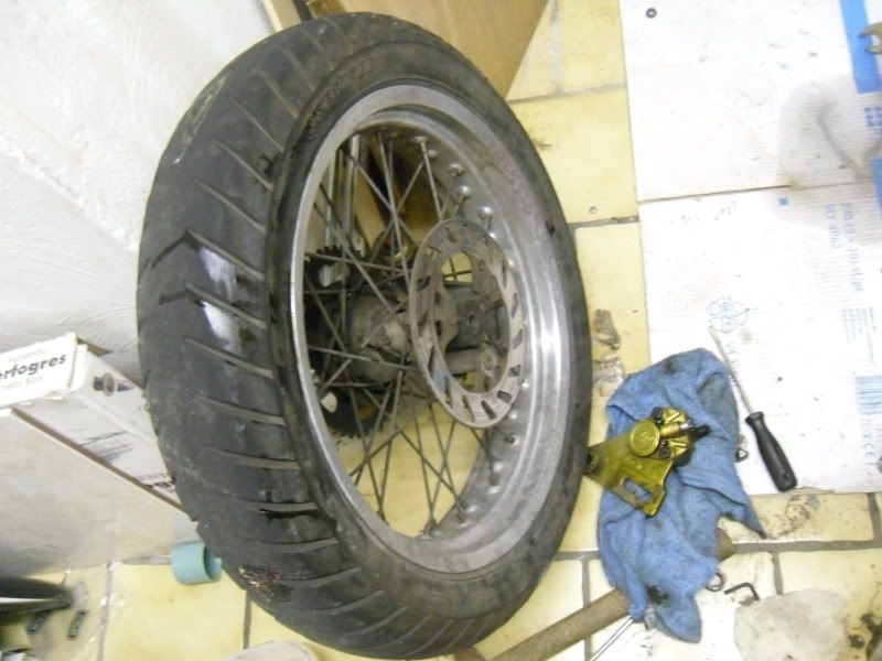

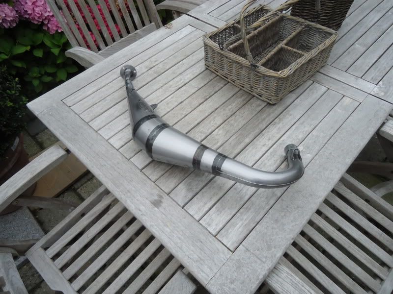

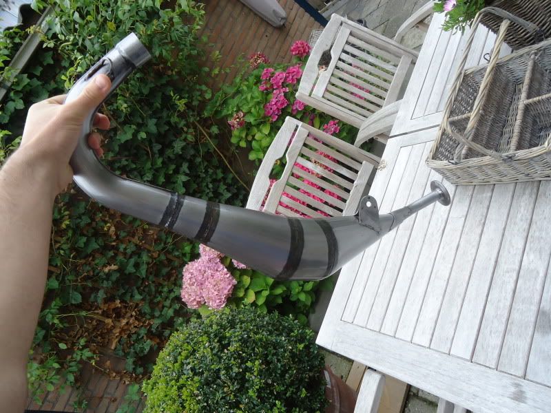

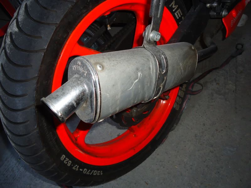

De wielen en kappen gedemonteert. Wielen gepoetst, en uitlaat ontvet. Ook alle kettingsmeer weggehaalt. En vanavond de voorvorkpoten eruit draaien.

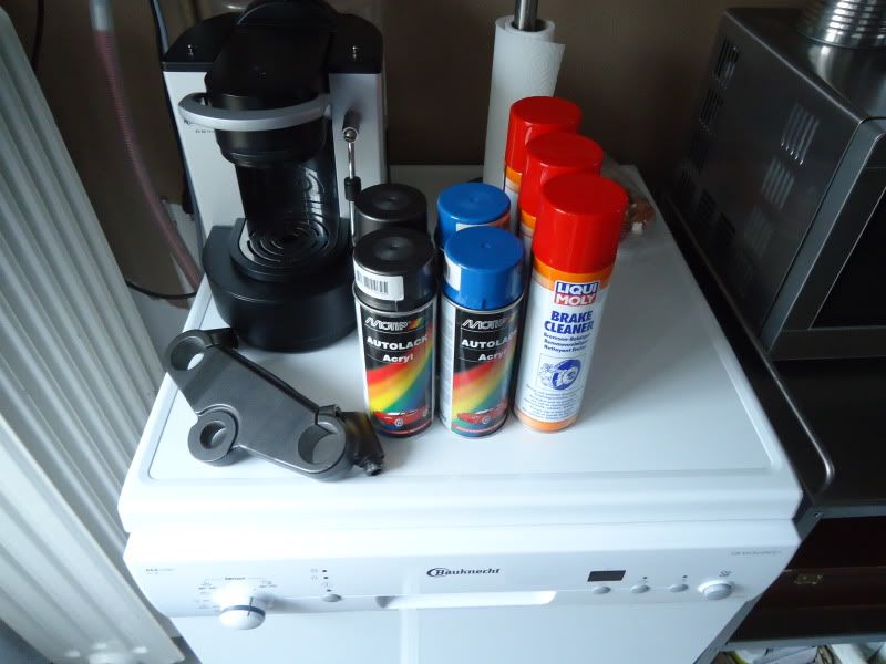

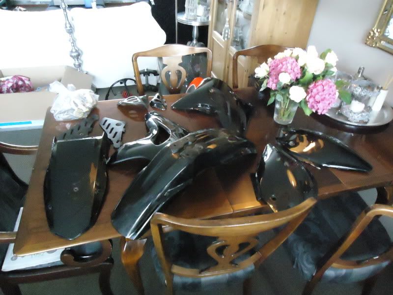

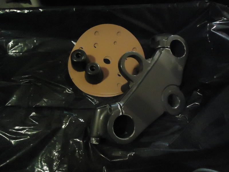

Precies matchende Antraciet metallic lak voor het frame, kroonplaat, stuurgewichtjes etc..
Antracieten delen van de Nastro weer schadevrij schuren. En grote kans dat ik het frame ook weer antraciet spuit.

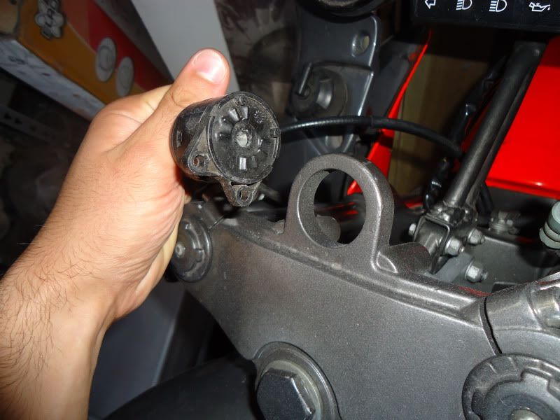

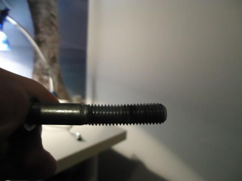

De bout van de stuurpen.

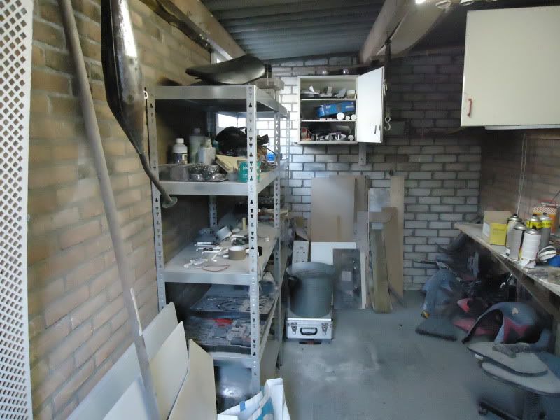

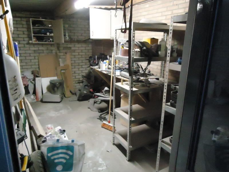

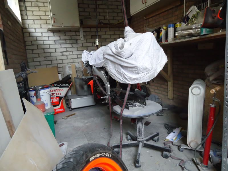

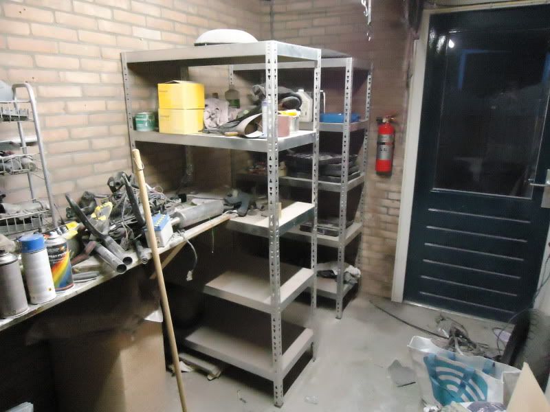

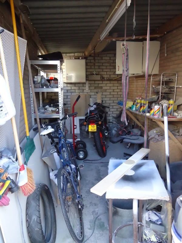

Spuitcabine
Een luchtdichte spuitcabine. Met afzuiging voor kleinere spuitklussen zoals kappensets en kleine framedelen.
Link
Voorbereiding:

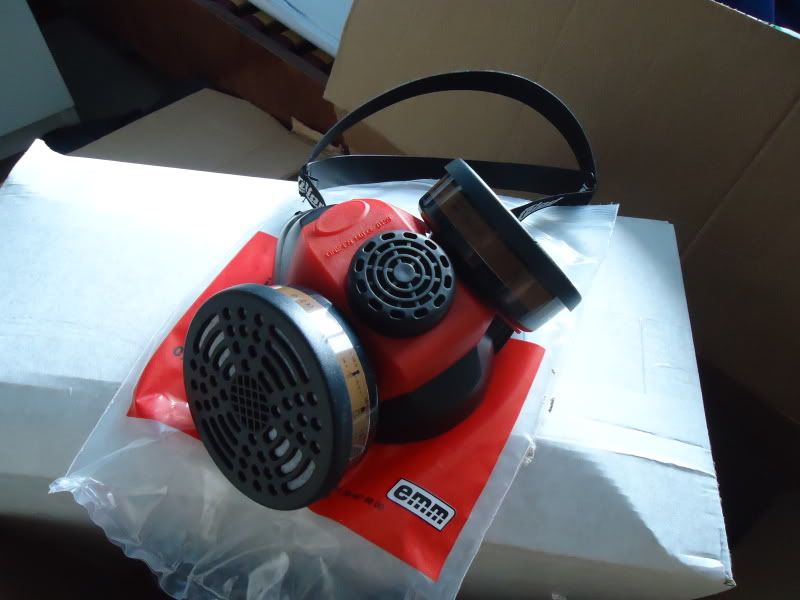

- Colad Filtermasker

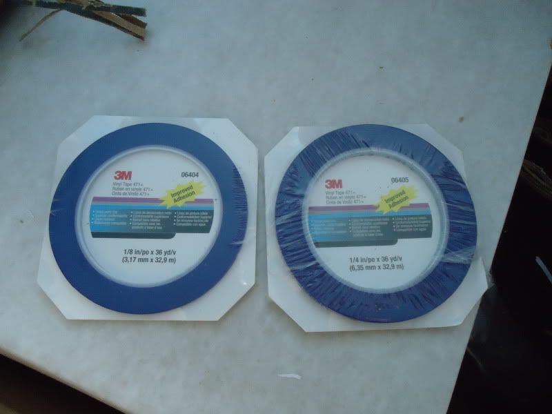

- 10 meter Scotsbrite Very Fine
- 3 & 6 mm 3M Fine Line Tape
