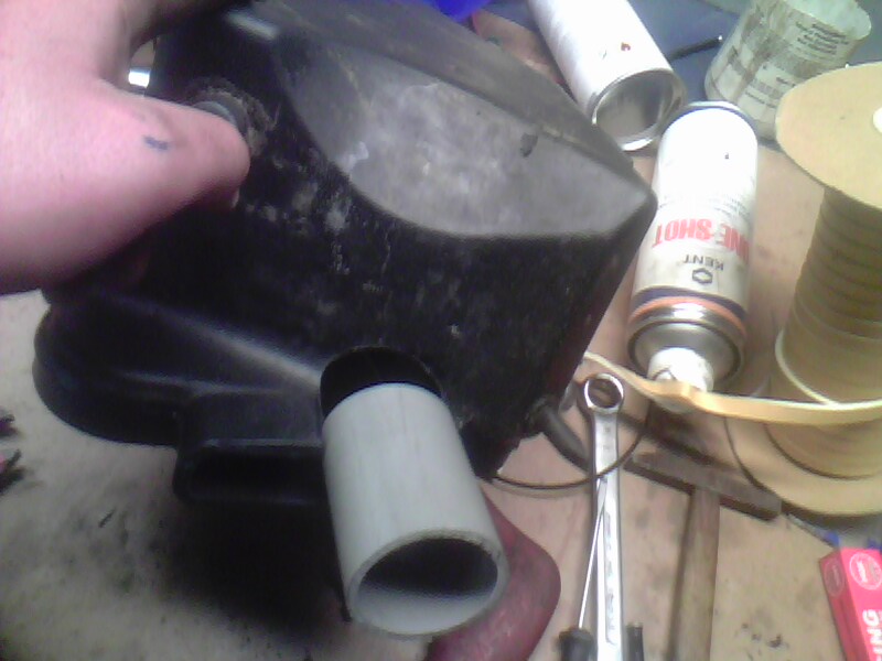

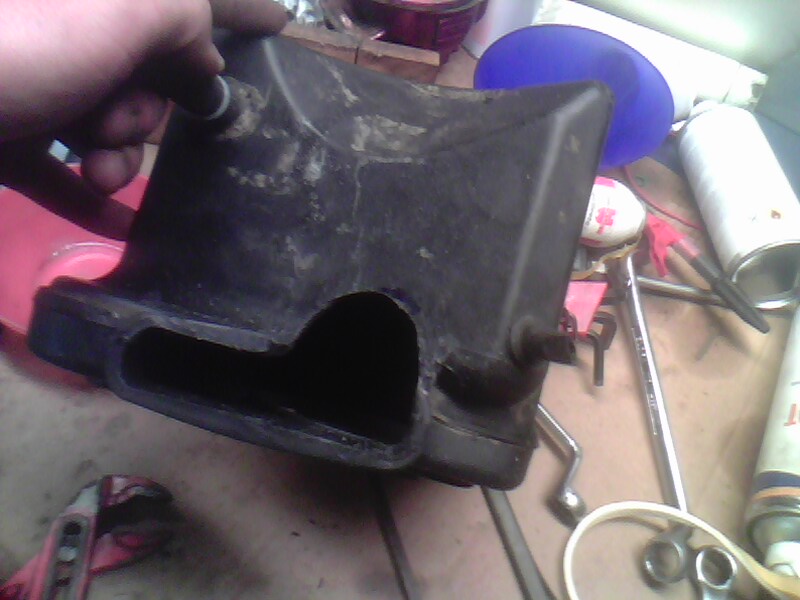

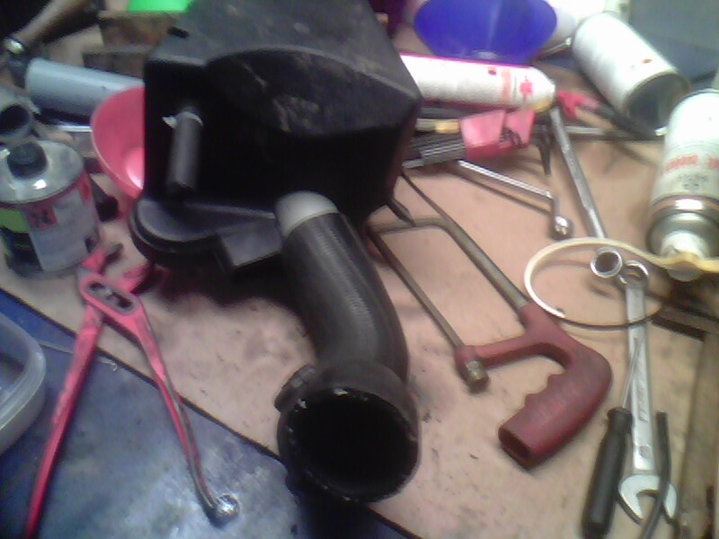

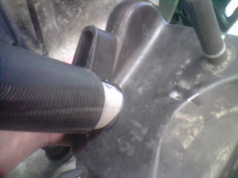

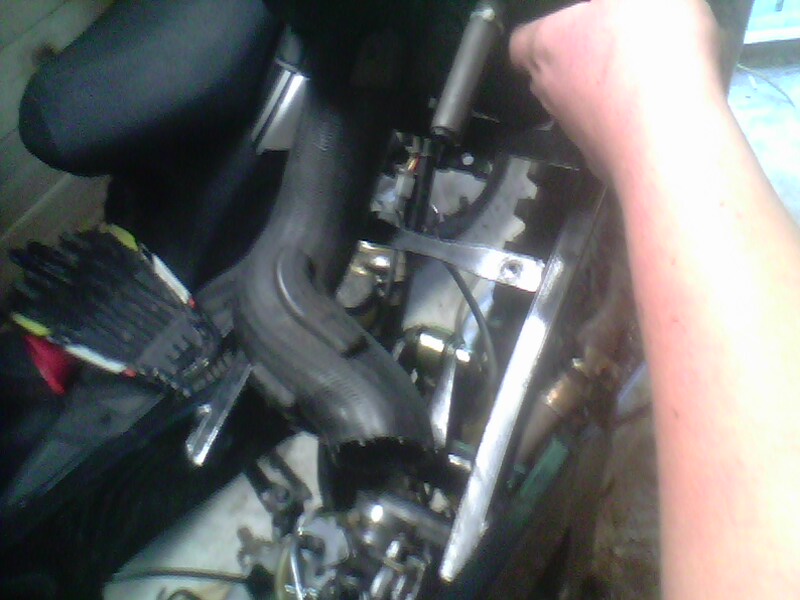

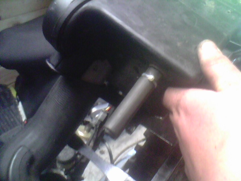

nu was mijn probleem hoe ga ik mijn 50mm aanzuig (lucht) kant op mijn orginele filter box aansluiten. ik heb een intercooler buis gepakt van 55mm, en me orginele filterbox aangepast.

Luchtfilter huis word aangepast
het open stuk word afgekit met: Ruitenkit.
