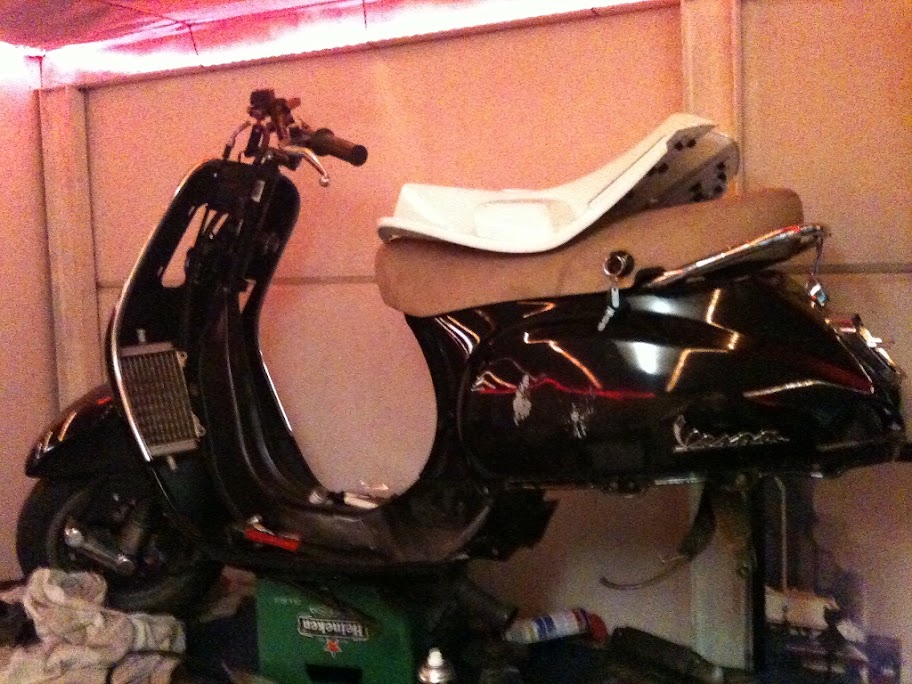

Na weer een poosje stil te hebben gezeten na mijn vorige project (http://www.apriliaforum.nl/viewtopic.php?f=14&t=16955) ben ik begonnen aan een nieuw project, dit keer met een Vespa.
Niet echt schakel ik weet t, maar ik dacht voor diegene die het leuk vinden plaats ik het ook even hier.
Het idee:
Vespa ombouwen naar watergekoeld.
Vespa voorwiel achter ook monteren.
Leuk setupje.
verder blijft het vrij standaard
Dit is hem:

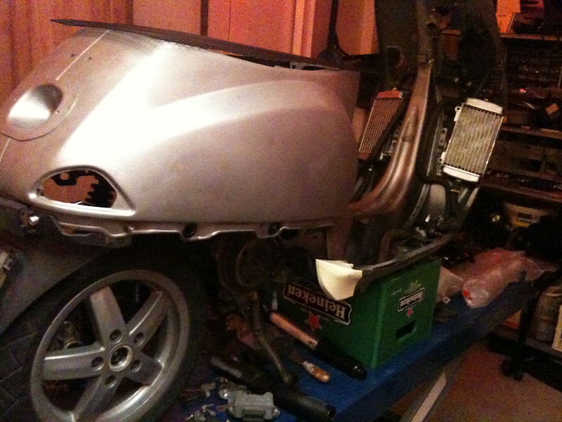

Met trots kan ik jullie de eerste vage iphone foto's laten zien:
Ik heb een radiatorsetje van een Vespa GTS 300 gekocht, deze bestaat uit 2 radiatoren en slangen.
Vervolgens ben ik een plek gaan zoeken waar ik deze het beste kwijt kon, dat werd onder de knipperlichten (vanaf de voorkant gezien).
Nu zit eerst 1 kant erin, als het helemaal naar me zin is maak ik de andere kant op maat en wordt die er ook in gemaakt.
Zoals je kunt zien past na het aanpassen van de radiator het beenschild wat ik ga gebruiken er weer op.

Hallo, daar ben ik weer.
Inmiddels is het frame helemaal gestraald. Moest toch gebeuren en een maatje van me deed t voor niet t veel.
De adapter om het achterwiel (voorwiel) aan vast te maken heb ik laten afdraaien bij Djons, (Maup's werk).
Hier is ongeveer 7 mm vanaf gegaan. Tevens is het wiel iets aangepast om de bouten er doorheen te krijgen.
Het wiel past er nu wel op, nadeel is dat het blok toch iets naar links moet om het achterwiel netjes in het midden te krijgen.
Aan de voorkant heb ik inmiddels alle 2 de radiatorgaten gezaagd, en racegaas voor gekocht om het geheel af te dekken.
Nu moet ik de slangen in het frame gaan aanleggen van de radiatoren naar het blok, ook moet ik een aangepast beenschild maken omdat de radiatoren er anders niet achter passen.
