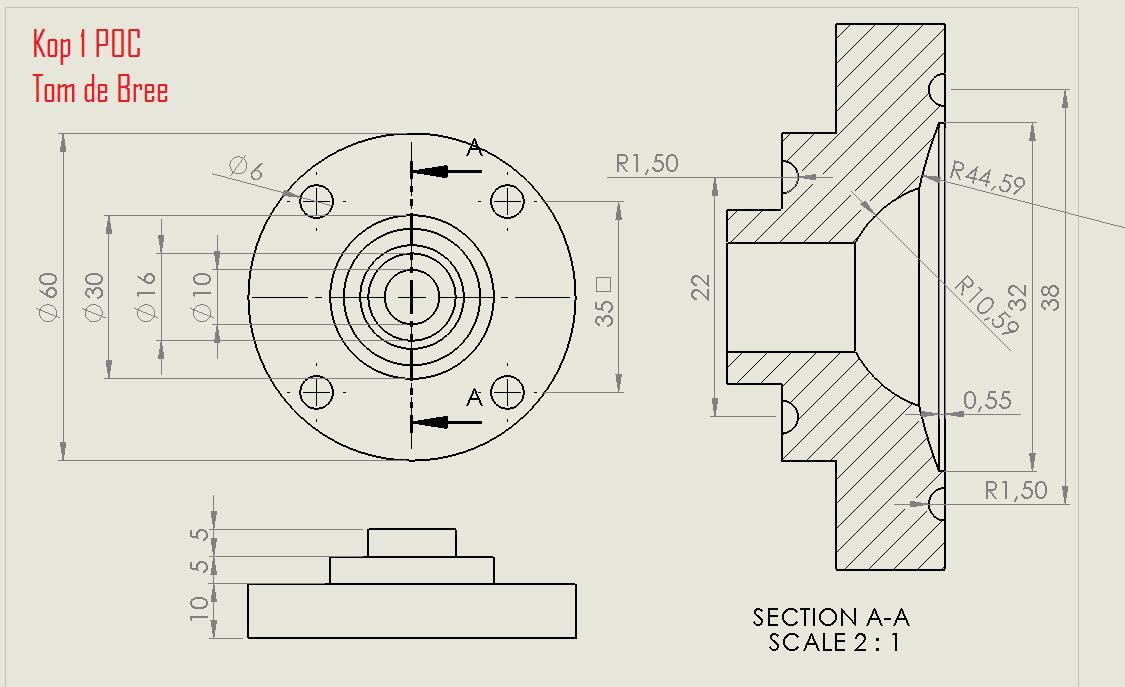

Tja kan nie slapen dus heb ik het ontwerp voor de kopjes zo goed als afgerond. De rest van de ontwerpen zijn zo goed als klaar moet alleen nog even na gaan hoe hoog exact ik de ophoog plaatjes wil voor de cilinders.

Als ik al dit binnen heb ik hoop voor de kerst vakantie kan ik eens vlug wat snelheid in het project brengen zodat er voor de eerste sprints een lopend blokje is.
kopje.jpg [ 83.93 KiB | 3770 keer bekeken ]

section view. :D:

ik mis in AA het schroefdraad! :}): :P

hij gaat bougies gebruiken die een bajonet fitting hebben... :D:

@ royal- Schroefdraad tekenen kost te veel werk, is veel gemakkelijker om gewoon door te geven aan de draaier.

ff vraagje daarover. als ik dus een bout wil laten maken, en ik geef hem de tekening, moet ik dan gewoon op die tekening zetten wat de buitenmaat is van de het draad( wat je meet met je schuif maat dus) en dan de spoed?

je tekend de draad als een cilinder en dan zet je der de M-maat er bij en de spoed. Dan kan het niet fout gaan :thumright:

Hoe ben je bij dit kop ontwerp gekomen?
Hoe heb je de bolling van je zuiger opgemeten?
Wat zijn je toleranties op je maten?
Waarom die radius van 1,5 in de bovenkant van je kop? Je rubbere pakkingsring word toch al gecentreerd op de rond 16 maat?
Een hoop vragen, maar ik ben er wel benieuwd naar :D . Leuk dat je er zo serieus mee bezig bent.

Er komen allemaak oringen in van +/-3mm doorsneder.
Bolling zuiger is uiteraard gemeten. Het ontwerp is compleet van eigen gedachte beetje een msv waarde gekozen inhoud zou zn 1,5cc moeten worden als ik de compressie van 1:14 aanhoud. En in solid works zijn inhouden gemakkelijk te meten dus was dat wat minderlastig reken werk.
