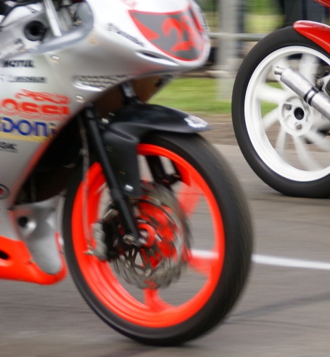

Bericht Re: Aprilia AF1 ombouwen tot een Race motor met AM6
jawel... kijk maar eens goed op de RX ;)
Untitled.jpg [ 70.57 KiB | 3645 keer bekeken ]
ma jun 01, 2009 5:37 pm
Royal Club
Berichten: 4705
Woonplaats: Vinkeveen
ik zie niks
ma jun 01, 2009 5:39 pm
nouja er is iig een 4zuiger klauw pasgemaakt , dus er is een bracket op de poot gelast.
ma jun 01, 2009 5:41 pm
Royal Club
Berichten: 4705
waarom in godsnaam? waarom geen bracket op ori punten gemaakt?
iig je ziet het heel weinig.
ma jun 01, 2009 5:45 pm
MBgek
Berichten: 2268
Woonplaats: Baarn
Ja ik doelde op de andere kant waar origineel geen ophangpunt voor de klauw zit :^^: Maar inderdaad als er een ophanging zit gewoon een losse bracket frezen.
