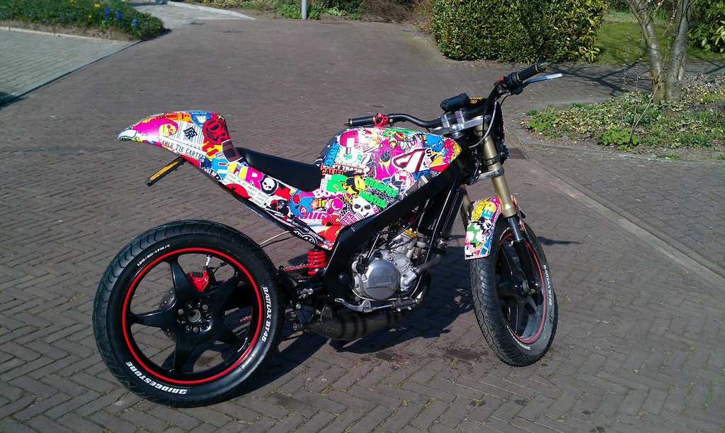

Ik heb een ongelukje gehad met de scooter van de zaak, geschept door een auto en mijn rechterarm functioneert maar half, maar ik heb erger meegemaakt, en weinig weerhoudt me van het sleutelen:
Dus we gaan gewoon door! Heb nu weer een mooi ontstekingskapje, met een figuurzaag een leuk sterretje in gezaagd. De verzwaarplaat was zwart, die paste dus niet meer bij het geheel en heb ik gepolijst.
Hier zie je ook dat de voorbocht van de uitlaat niet netjes meer is:
De cilinderkop kon ook wel een opknapbeurtje gebruiken, let ook op de blik van goedkeuring van de gangstâh van vroegâh in de krant.
En heb maar een extra pakking geknipt om de (naar buiten) lekkende cilinderkop tegen te gaan. Dikte 0,2mm, hopelijk lost dat het probleem op zonder dat mijn binnenkop weer teveel speling krijgt en gaat lekken.

Maak eens een foto van de binnenkant van het "cilinderkop" deksel.
Zit dit normaal niet dicht met een O-ring?
Anders kan hij misschien afgedraaid worden. zodat je een dikkere pakking kan gebruiken.
Dan stuur je dat een naar hier, en stuur ik het wel terug. Kosten 0.0€ :) enkel verzenden is voor jou uiteraard.
Hij lekt onder de O-ring door, ik ga er deze pakking dus onder plakken icm een druppie vloeibaar. Het bovenvlak van de cilinder is vlak, de groef voor de ring ligt in de kop, afdraaien lijkt me dus niet heel zinvol, want dan moet ik een nog dikkere pakking gaan maken. Ik ga het eerst eens zo proberen, ben er vrij zeker van dat het gaat werken. :^^:
