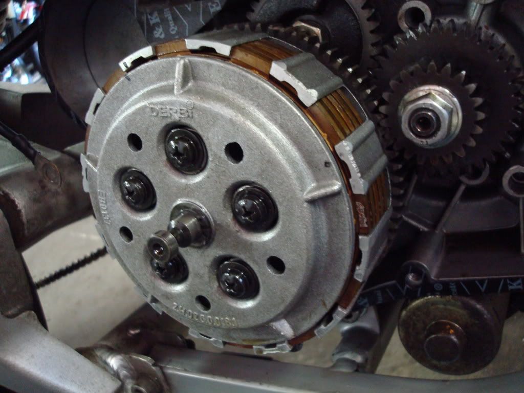

polini 5 plaats erin gezet :^^:

Rickb
Berichten: 782
Bericht Re: (project) Aprilia RS50 2007
netjess :^^:

Royal Club
Berichten: 4705
Woonplaats: Vinkeveen
heel netjes streepjes gezet!

Aprilia Driver 69
Berichten: 4681
ja netjes he :D:
degene die het blok had gesplitst zei dat die deksel op precies dezelfde plek terug moest :HM: vandaar die streepjes

MBgek
Berichten: 2268
Woonplaats: Baarn
Klopt, mooi werk :thumleft:

ma jun 01, 2009 9:53 pm
hij past ook maar op 1 manier. dus dat scheeld alweer :D:

arnemuiden-rs
Berichten: 2856
wat is er nou beter aan 5? zal vast wel beter zijn want iedereen met zon stup doet het ongeveer :D:

Royal Club
Berichten: 4705
meer frictie = minder slippen
om het ff simpel te zeggen, de 5e plaat vergroot je plaat oppervlak met 25% waardoor je koppeling dus meer oppervlak heeft dus minder gaat slippen :00/:
