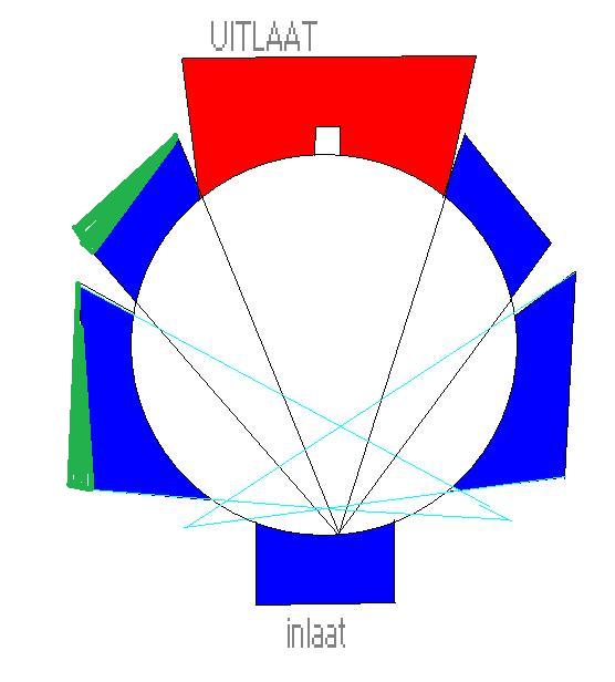

Heb even bij gevoegd wat ik zelf zo ongeveer in gedachte had. Maar zou het beter zijn om dichter naar het midden te richten?
Jawel, anders gaat ie misschien nog wel toeren draaien, maar daar niet echt vermogen leveren; verder zou ik de primaire spoeler wat breder maken zodat de secundaire iets meer richting inlaat gaat.

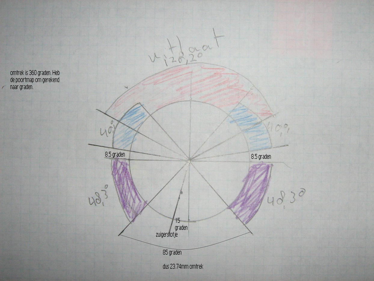

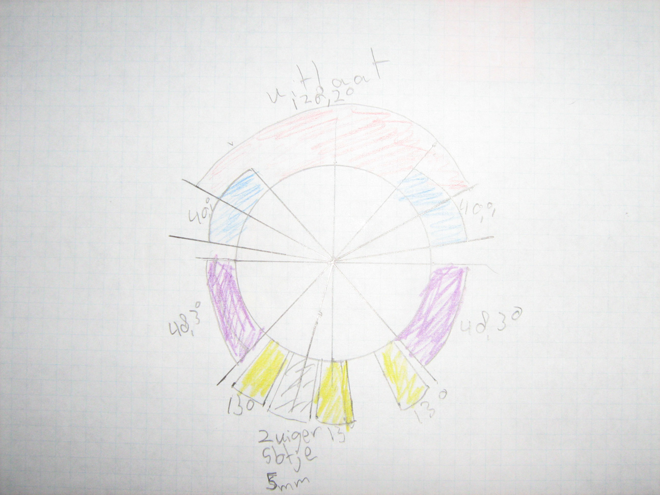

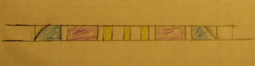

Update begin post. Heb helft van mn delen binnen :OO:
heb mn poortmap even omgezet in boven aanzicht zodat ik de spoelers kan ontwerpen.
Heb even de poortmap moeten aan passen ivm. het zuigerslotje. Alleen levert mij dit nu een 3poortjes van 3-4mm. Maar hoeveel ruimte is geadviseerd om over te laten voor de zuigerslotjes (ik hem 5mm in de omtrekgenomen).
De poortmap is op 1:1 verhouding op 5mm ruitjes papier. Uitlaat poorten heb ik even voor het gemak er uitgelaten. Ben bang dat ik niks kan doen tot en met ik een cad pakket regel.

waarom verplaats e het slotje niet? Scheelt je een hoop ge ouwehoer zo te zien :)

kan je niet beter ook de achterwand van de spoeler wat haakser op de zijkanten van het kanaal maken? Zou m idd doen net wat fokko zegt, nu mis je ook veel effectief oppervlak van je spoelers (de meer je naar het midden richt, de beter je het oppervlak benut.

Een slotje heeft geen problemen om een spoelkanaal te passeren hoor.
Bv bij De mhr 7T voor minareli/piaggio (scooter) passeerd het slotje
gewoon de boostpoort.

wat voor soort zuigerslotje hebben die zuigers dan? wan met mij mhr t6 gaat het slotje precies tussen de 2 boostporten door.
