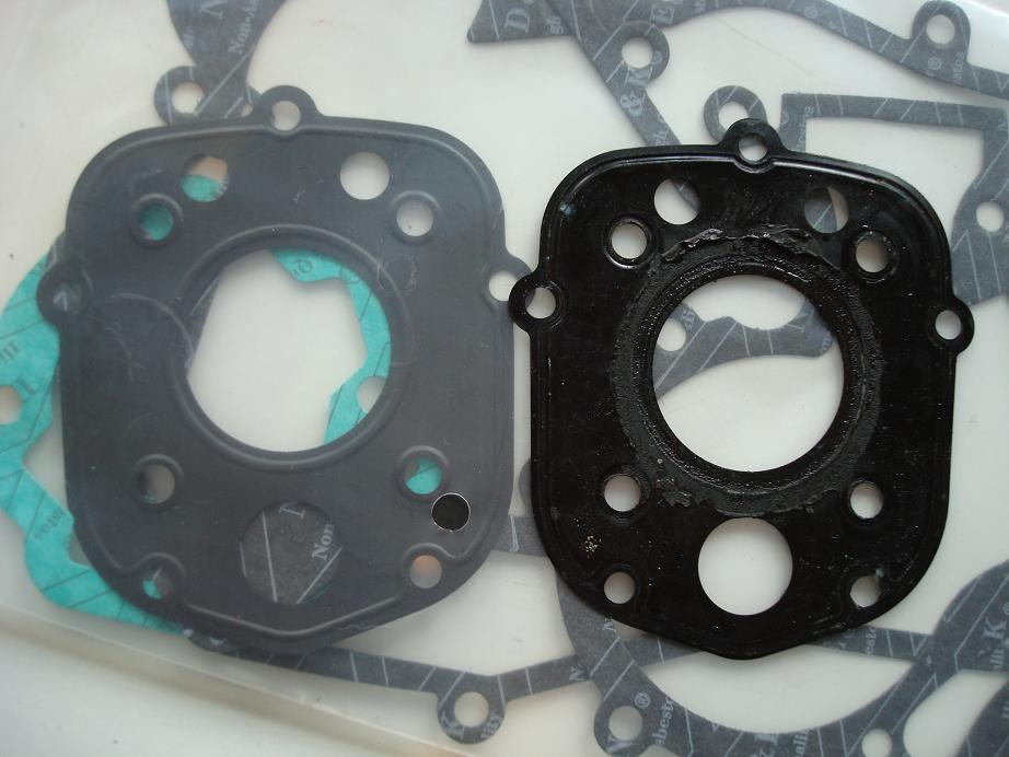

Ziet eruit als een gesmolte mc flurry :00/:

Barry. schreef:
water+olie/benzine?
vocht in je carter :S:
mix van olie en kvs denk?

daar lijkt t wel op jah, maar is dit da blok da steven tone uit mekaar had gehad?

Barry.

Aprilia Driver 69 schreef:
Barry. schreef:
water+olie/benzine?
lekke koppakking? pak de oude koppakking er is bij, kijk dan of je wat kan zien (leksporen)

Aprilia Driver 69
Berichten: 4681
Bericht Re: (project) Aprilia RS 2007 gp white
nee krukas en lagers gaat steven doen als die tijd heefd.
barry ik zal is gaan kijken

Aprilia Driver 69
Berichten: 4681
links een nieuwe,recht die erin zat dus.

Barry.

erg lekker ziet het er niet uit.... :00/:
dat zou best eens de oorzaak kunnen zijn, normaal zie je dat niet bij gebruikte koppakkingen.
als je zuiger blank is dan lekt je koppaking

Aprilia Driver 69
Berichten: 4681
er zat wel zwarte aanslag op de bovenkant van de zuiger,of bedoel je dat niet?

jasonNL
Berichten: 2851
Afbeeldingen: 17
ik zou je versnellingsbak olie ook maar eens controleren. of die olie ook niet wit is geworden.
