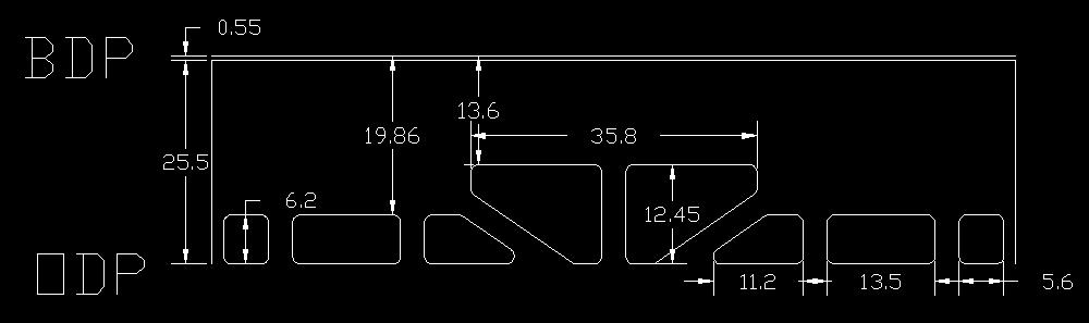

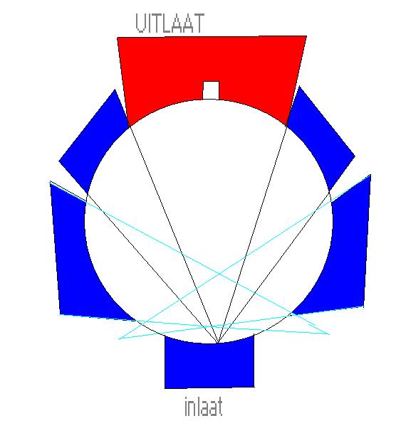

Ben nu bezich met het uitwerking van de cilinder spoeling.
Alleen ben ik er nog niet uit hoe ik het beste de cilinde kan laten spoelen.
Heb even bij gevoegd wat ik zelf zo ongeveer in gedachte had. Maar zou het beter zijn om dichter naar het midden te richten?
spspsp.JPG [ 31.29 KiB | 2752 keer bekeken ]
poortmap.JPG [ 24.55 KiB | 2768 keer bekeken ]

Snap je mn tekeningentje niet?

Die tweede niet :D:

de poortmap :S: ??
