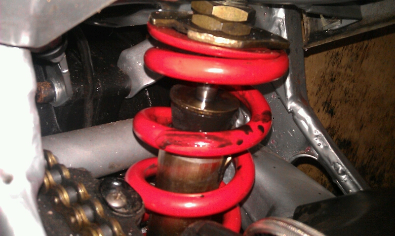

ander achterveertje tijdje geleden gemonteerd, mooi in hardheid verstelbaar.
Jammergenoeg mag de veer weer terug.. is zo lek als een mandje.
