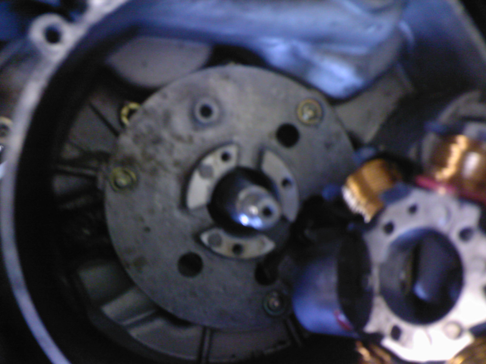

dit is niet de originele grondplaat of wel?? :0o: moet de onsteking 3 mm vroeger zetten maar kan dat ding niet eens rond draaien :||:

das niet de originele grond plaat :0o:
zal ff fototje van die van mij maken.... :0o:

snapte dr al niks van, ik moest mn ontsteking afstellen maar dat ding kon niet eens draaien :0o: Khep het voor nu maar ff opgelost door een extra gat er in te boren maar er moet toch een keer een andere komen :}):

hoe weet je trouwens hoe en waarom je dat moet afstellen?
za maart 01, 2008 10:24 pm
Patrick#7
Berichten: 189
Woonplaats: brabant
Ik heb pas geleden een vastloper gehad en ik wist niet waar het aan zou kunnen liggen want hij was verder wel gewoon goed afgestelt.. Toen heb ik de ontsteking maar eens na gemeten en die bleek 4 of 5mm te vroeg te staan :0o: nja mn zuigertje ff ligt op gevijlt met zoetvijltje en hij rijd nu weer perfect :D
