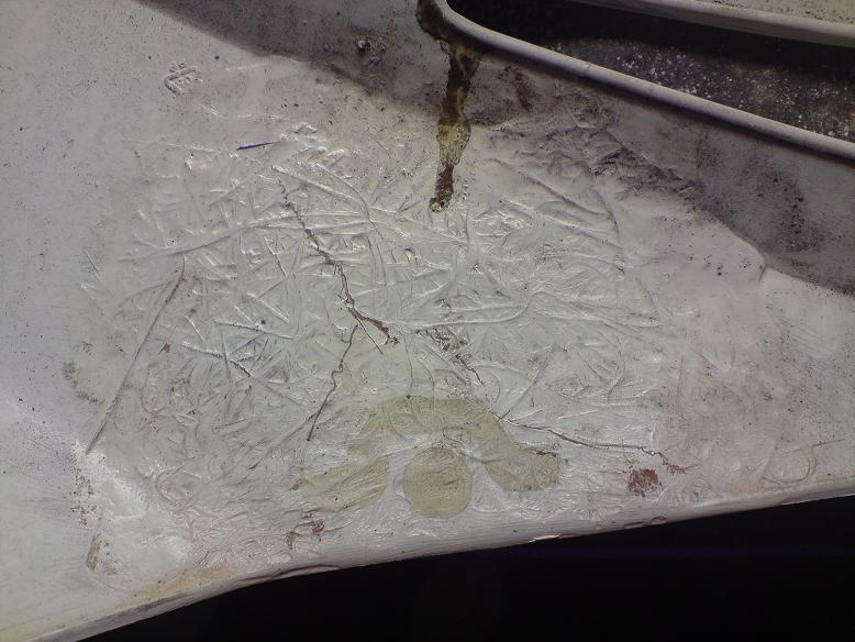

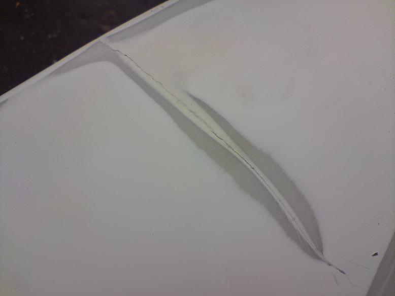

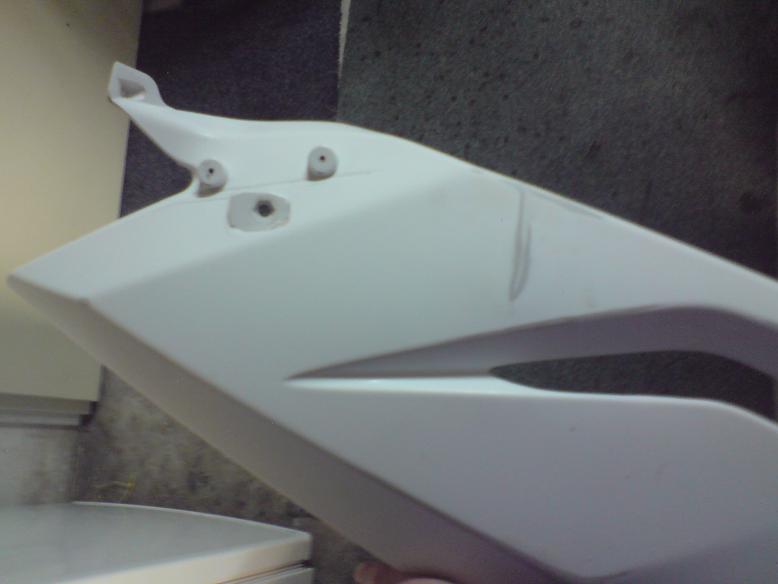

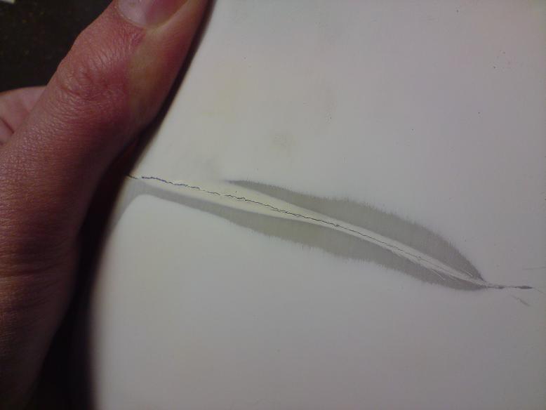

dag dames en heren,
Was even bezig geweest met me zijkap van me MY07. Nu kwam ik tot ontdekking dat bij 1 scheur het glasvezel het plastic niet netjes bij elkaar houd, als ik er een klein beetje kracht op zet krijg je al een spleet er tussen, terwijl het polyesteren er van binnen vrij netjes/stevig uit ziet, alleen dus niet stevig genoeg?!
na een spuitbeurt (en uiteraard eerst plamuren) krijg je dus gelijk weer een scheur in me lak wat we niet moeten hebben.. nu was mijn vraag, hoe verstevig ik die zooi nou nog beter zodat ik die spleet er niet tussen krijg??
alvast bedankt :^^:

ABS lassen. en anders met een dremeltje oid er een v-vorm inmaken en lijmen met bumperlijm. staan op MF wat howto's over ;)

lassen is het beste denk ik,ik had ook zulke scheuren en dat is toen zo gerepareerd :P

wel oppassen dat andere delen later ook nog recht zitten :P zoals framepjes.
kameraad had ook het ook ABS laten lassen alleen doordat het later toch weer gaat trillen begon het alsnog te scheuren. beter als je het perfect wilt krijgen fix een goedkope kap die heel is :^^: O:-)

Tien seconde lijm ertusse, dicht plamure.
Zou ik probere :Y:

laagje polyester erachter, gewoon wat er nu zit alleen dan dikker?
zo okt 11, 2009 11:49 am
Bericht Re: scheur in kap polyesteren/verstevigen.... vraagje
het is al vrij dik... moet ik dan eerst dit allemaal verwijderen, tis echt kneiter hard
ik kan trouwens niets vinden over ABS lassen? polyesteren weet ik allemaal wel...

kan je het niet met een soldeerbout aanelkaar smelten en dan gewoon plamuren?

ik heb bij mij in mijn voorspatbord zat een hele scheur, toen heb ik met de soldeerbout en een stukje afgebroken kap, het weer dichtgesmolten, en toen geplamuurt en het zit nog steeds stevig vast.

ja klopt, ik zou het in ieder geval nooit zo met een soldeerbout doen!
dat oude spul er af halen, kaal maken en dan een nieuwe laag neer leggen.
daarna wordt de kap toch gespoten? Laat je dat polyester gelijk meespuiten.

met n soldeerbout aan elkaar plakken en dan plamuren werkt niet.
misschien voor hooguit een paar km.
en idd meer polyester, en voor zulke scheurtjes moet je een groter oppervlakte polyesteren zodat de trillingen verspreid kunnen worden en niet op 1 deel.

al die zooi eraf halen, dan opnieuw aan elkaar solderen en daarna nieuw polyester.. is dat niet beter?
