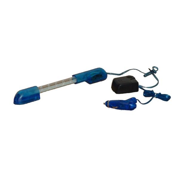

Mijn vraag is, kan ik een neon stick op een puch maxi maken?
de foto zit erbij!
dit is de informatie die op de site van halfords staat:
SuperBright LED stixx voor in jouw auto. Verkrijgbaar in 3 verschillende lengtes.
Eigenschappen
Gemakkelijk met behulp van klittenband, schroeven of tie-raps te plaatsen onder de stoelen of dashboard, in de kofferbak of onder de motorkap
Eenvoudig aan te sluiten via een aanstekerplug
het is een cadeau voor een vriend die heeft een puch maxi :D :P ;) O:-)
Opmerkingen bij bestand: Neon stick
225843.jpg [ 15.02 KiB | 1448 keer bekeken ]

ja kan wel maar een puch heeft geen accu dacht ik? dus zonder accu gaat het niet werken,,
accu erop maken en het kan :^^:

Die ledbalkjes heb ik ook gehad maar vond het nogal sCoOtaH achtig. Dus heb het eraf gehaald, maar het spul is wel goed.
Volgens mij heeft puch maxi 6 volt ipv van 12 dus hij zal wel minder goed werken.
di jan 23, 2007 5:32 pm
kan ook zonder accu, gewoon aansluiten op je lichtspoel, gelijkrichter er tussen solderen omdat het wisselspanning was, dan moet hij het doen, wel wat minder vel omdat het 12volt is, maar kan wel :^^:
