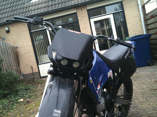

dan koop je maar een hmr2:
Dat ziet er natuurlijk niet uit, MAAR gaat een stuk harder, namelijk 110 op GPS met twv 13-52

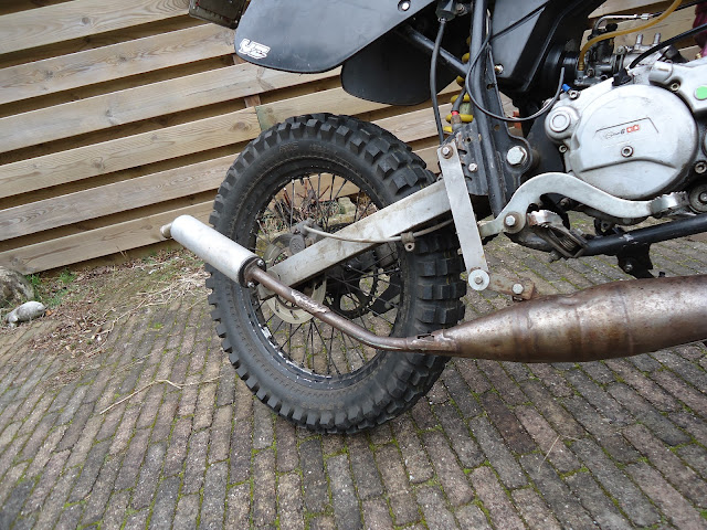

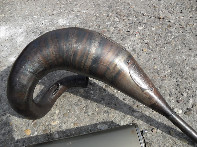

helaas in de tussen tijd op mijn muil gegaan met 70kmh voor mn werk... mn voorwiel blokkeerde opeens... dus kappen lichte schade/ uitlaat plat en mn stuur krom ..... schade viel dus mee, maarja dan ga je toch kijken voor nieuwe kapjes en een uitlaatje en dan wil je natuurlijk een bovenlangse uitlaat DUS de cross hm.... gekocht van cees samen met de kappenset:
(uitlaat zelf opgeknapt, zag er niet uit... maar had m dan ook voor een prikkie)

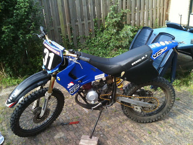

en dan gaat de setup toch wel vervelen en eigenlijk wil je ook wel SM setje voor in de stad....
dat is er gekomen dus, cross wielen geruild voor sm-wielen van een dtx50
maar niets daarvan past! remschijven zijn groter, velgen zijn smaller....
dus dan ga je een adapter maken voor op de voorvork en dan maak je afstandsbussen en dan zit het voorwiel er in ieder geval in:
remschijfje ook maar gespoten omdat ik niets te doen had...
achterwiel lag wat anders, namelijk al besloten dat ik eerst alleen de voorrem zou maken aangezien er best veel tijd in ging zitten...

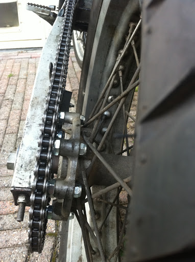

dus hup achterwiel erin en ketting uitlijnen, kom je er achter dat je achterwiel niet mooi staat:
Dus opgelost met spacers tussen wiel en tandwiel door m10 borgmoeren:
De setup die je er dan tegelijk aan het opzetten is:
Barikit 80 cilinder (50mm)
24mm Oko + kartfilter
cross hm
vl6
nou alles netjes gemonteerd, ga je m aanrennen (ivm ontbreken kickstart as) wil je die niet aan en zie je allemaal kvs lekken... rijd je m de tuin in en zie je vervolgens kvs lekken uit je uitlaat en ontsteking....
ik helemaal in paniek "*$^#*$&#* zooi zeker mn blok kapot" gelukkig na wat tips wat elke dit het probleem:
vervangen en is dus idd opgelost, daarna aangerend en ja hoor hij starte! liep nog niet lekker (loopt niet stationair door ontbreken van stationair schroef) en loopt denk ik te rijk dus zo staat ie er nu bij:
