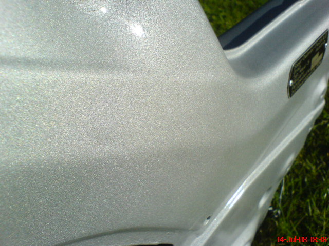

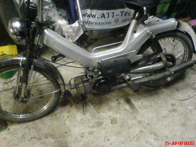

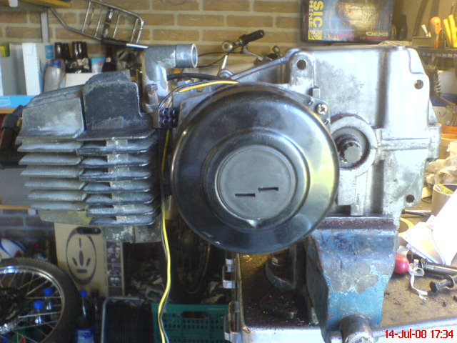

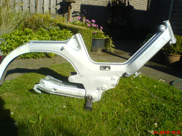

jeuj, puchje is gespoten en alweer inmekaar. zaterdag heb ik hem helemaal uit elkaar gehaald zodat ik kaal frame had.. eergister begonnen met spuiten en gister de blanke lak eroverheen.. blanke lak (motip) begon heel klein beetje te reageren met hammerit, maargoed das minimaal :^^: gister dus ook gelijk helemaal weer in elkaar gezet.. geprobeert hem aan de praat te krijgen, wat dus niet lukte. Ik oude zuiger proberen, en ja hoor, starten en lopen O:-) ik had de zuigers naar mekaar gelegt, en de nieuwe zuiger was een stukje hoger, zuigerveren waren dunner en ik kon me nagel tussen de wand en de zuiger doen, wss dus gewoon foute zuiger gekregen.. maargoed hij loopt nu dus nogsteeds op de oude zuigert O:-)
(excuus voor slechte foto's, is met me oude telefoon gemaakt, kon de camera nie vinde :D: )
