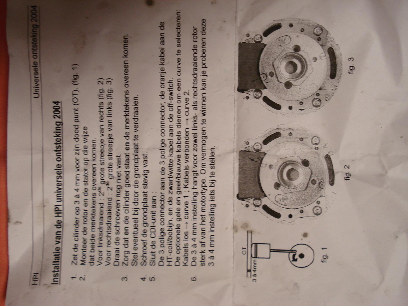

wat betreft afstellen, hier de handleiding. Geld zowiezo voor 2005 / 2006 :^^:
hpi handleiding.JPG [ 160.54 KiB | 6814 keer bekeken ]

lkkr lezen op de zijkant :D:
