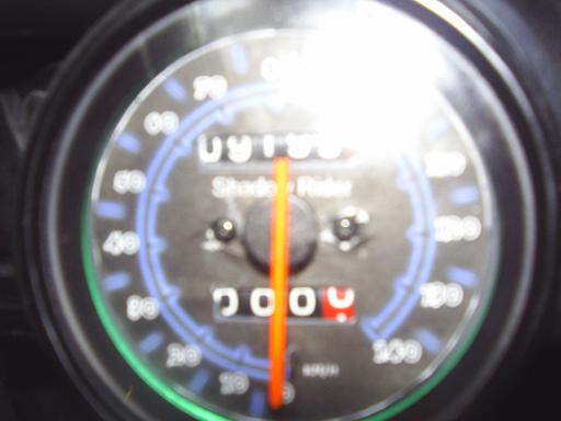

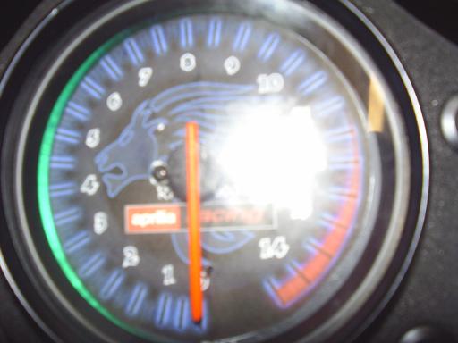

wo okt 25, 2006 9:41 pm
Shadowrider
Berichten: 2375
Woonplaats: haaksbergen
HexSpammer schreef:
Wil je ook even foto's plaatsen van het resultaat?
Dankje
Heb me temp teller er even uitgehaald omdat die nog kapot is maar word nog vervangen :^^:
