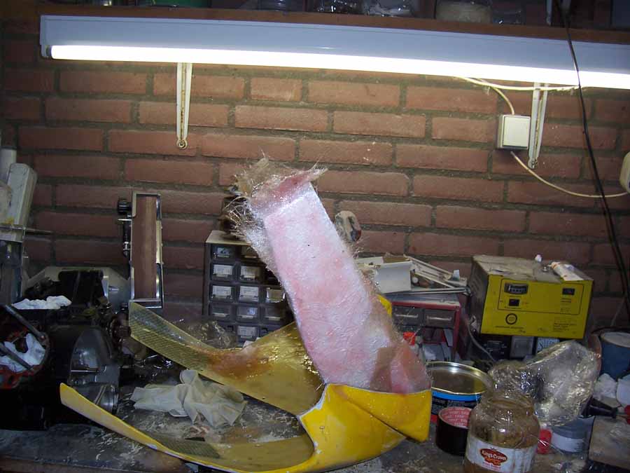

hieronder komen de foto's met toelichting.

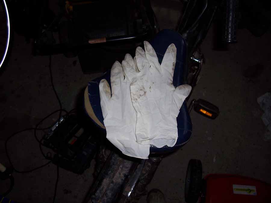

Opmerkingen bij bestand: plastic handschoenen. erg belangrijk want die matten steken als de hel :P

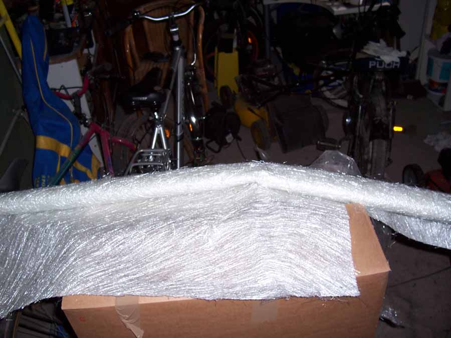

Opmerkingen bij bestand: glasvezel matten

Opmerkingen bij bestand: klaar nu afwerken en extra matten erop leggen.
100_1726.JPG [ 96.13 KiB | 17589 keer bekeken ]

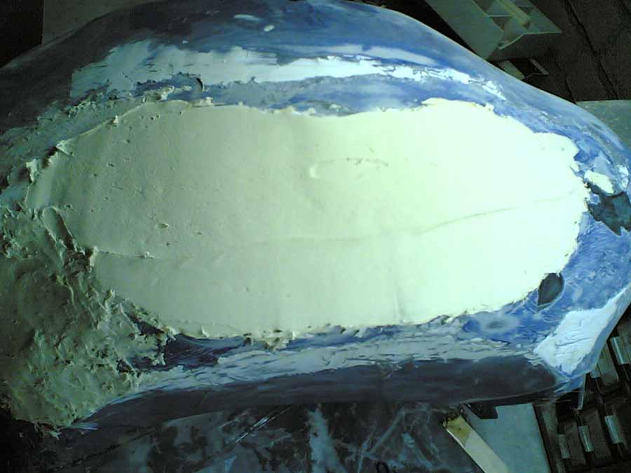

Opmerkingen bij bestand: geplamuurd. iets anders in het verhaal, omdat i hier de luchthapper ook weghaalde

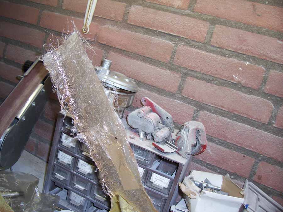

Opmerkingen bij bestand: matje aan de binnekant, bevestig met tape want dat is makkelijker.
