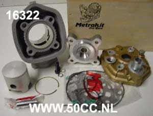

70cc metrakit 48mm € 221.02
70cc metrakit 47.6mm SP
70cc metrakit 47.6mm race
De welbekende Metra Kit Pro Race cilinder dus
€ € 259,95

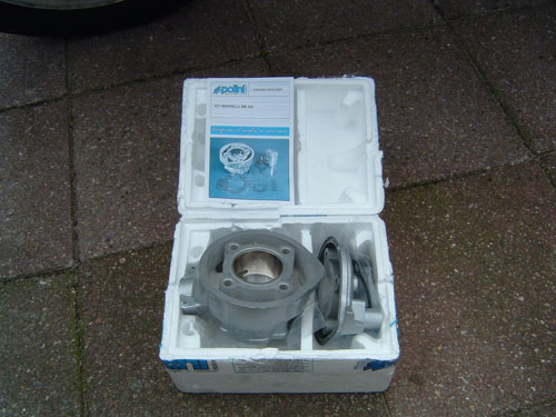

- Cilinderkit 74 cc Polini W 269,00EUR
Extreme Koppelcilinder power over zowat je gehele powerband zeer bijzondere uitlaatvorm en is ook lekker tunebaar aardig betrouwbaar en slijtage voor de koppel die je krijgt valt reuze mee;) 2 zuigerveren
