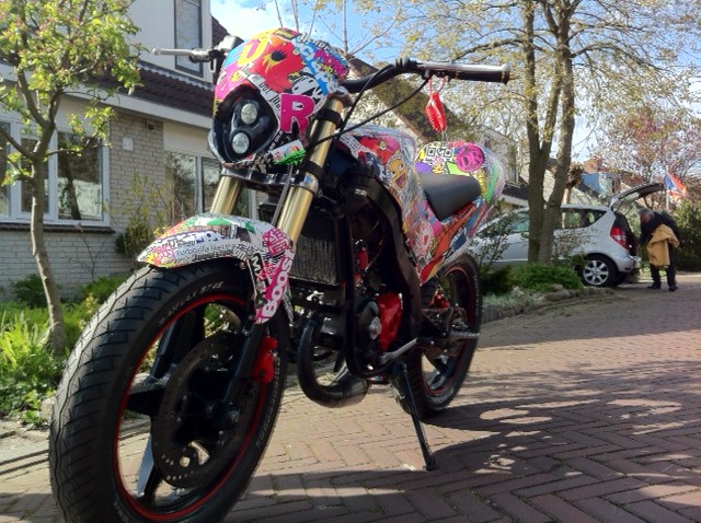

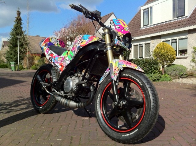

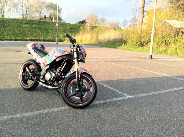

Bericht Re: Chris z'n AF1 naked project - filmpje P193
hierbij eve wat mooie fotootjes van het prachtding:
foto 1.JPG [ 126.51 KiB | 1788 keer bekeken ]
foto 2.JPG [ 141.94 KiB | 1788 keer bekeken ]
foto 3.JPG [ 129.67 KiB | 1788 keer bekeken ]
http://soundcloud.com/vyrusnl/
di apr 17, 2012 10:33 am
Waar blijven die rijdende filmpjes dan? :^^:
