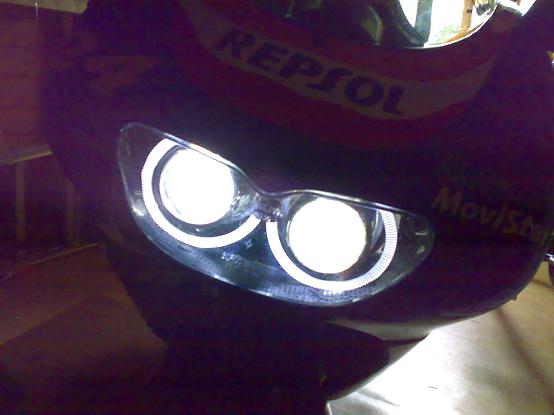

het eindresultaat in de lamp:

ma okt 01, 2007 3:56 pm
Midi RS
Berichten: 615
Woonplaats: Flevoland
check de startpost! in de avond is het erg vet!

jow ja dat ziet er wel vet uit idd, bij mij is er 1 gebroken, gelukkig heb ik er 4 dus snel ff vervange, is wel een prutswerk met die ledjes, kben nie zo goed in solderen :Y:
