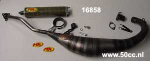

Naar aanleiding van mijn geplaatste foto's bleek de metrakit pro race uitlaat geen pro race uitlaat te zijn.
Dit idee had ik al, maar nu dus bevestigd, waarvoor mijn dank!
Morgen ga ik dus de pro race uitlaat ophalen bij forummember "petertzr"

je hebt geen prorace uitlaat hoor. de bocht is daar veel te dun voor.
Dank, ik had hier inderdaad al zo me twijfels over, ben dus inderdaad gewoon genaaid!
Nouja, dan maar op zoek naar een nieuwe uitlaat!
P.s Welke bocht bedoel je eigelijk?

De voorbocht :^^: gewoon vanaf de cilinder. Bij een pr pijp bestaat ook de bocht uit verschillende conussen en niet uit 2 platen die tegen elkaar geperst zijn :^^:
dam you right!
De uitlaats pasten ook niet, en ik zag inderdaad een verschil in de buiging van het laatste bochtje.
Vondt eigelijk ook dat de brommer niet echt goed/beter presteerde met deze uitlaat.
Nou ja, 1 voordeel, wellcht loopt ie nog harder met een echte metrakit pro race uitlaat
RS50 - 70CC metrakit pro race - Pro race uitlaat - Stage6 26MM Carb - HPI 2008
